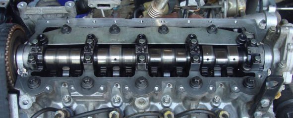

Je pense que ce n’est pas un travail aussi simple que celui suggéré ci-dessus.
Pour avoir accès aux poussoirs, la plaque retenue par les boulons de culasse doit être retirée. Il n'est pas recommandé de desserrer ces boulons, sauf lors du retrait de la culasse, et ensuite uniquement dans le bon ordre.
Peut-être que quelqu'un qui a remonté une culasse et un arbre à cames pourra mieux nous conseiller.

il faut mieux le faire quand tu fais la distribution,
car il faut deposer l n'arbre a came et les linguets
en même temps vérifier l'etat d' usure de l'arbre a came
