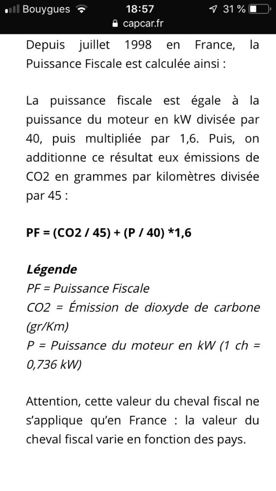

En DCI? Le mien de 2009 fait 10 cvEspace25th a écrit : 14 nov. 2020, 14:53 Bonjour,
Savez vous pourquoi le 2.0 150 fap de cette année la est en 8cv fiscaux alors que ceux d avant avec fap aussi sont a 9cv fiscaux?

Salut,gege08 a écrit : 14 nov. 2020, 18:25 je sais que dans le temps, (ça fait vieux con ça), la puissance fiscale ne dépendait pas seulement du moteur mais aussi de la boite de vitesse (rapports), est ce toujours le cas, je ne sais pas.
le mien en bva est en 10cv il me semble.
moi aussi j'étais resté sur cette définition, mix puissance réelle - boîte de vitesse, mais je viens de trouver ça :
En fait c'est mix puissance réelle - émissions de CO2!!!!
Du coup ça change un peu selon les années car les conso normalisées et donc les émissions CO2 baissent un peu...
Oui possible par rapport au conso et norme pollution revue et j ai aussi lue que les derniers modeles ont genre une recupération d energie du freinage.Comment ça marche ou quoi la je peux pas vous dire mais je l ai bien lu sur fiche auto ou auto plus un truc ds le genre.

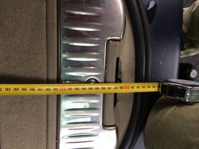

Salut,otx22 a écrit : 14 nov. 2020, 12:39 Merci pour le doc ! Une profondeur est très claire c'est la "longueur de chargement maxi = 2414", par contre la "longueur de chargement derrière rang 2 =1490" il n'est pas indiqué "maxi"; sous entendu il reste de profondeur pour les passagers et les sièges ne sont pas avancés au plus serré ( il reste 92cm assise comprise si je comprends bien ).
Vu que les sièges sont lourds et non basculables, ma question pratique est "quelle longueur j'ai de facilement disponible si je fais un crochet chez ikea ? "
mesuré ce matin, 149 cm c'est bien la longueur maxi derrière le rang 2. Précisément tu peux en fait aller jusqu'à 156 au centre et 153 sur les côtés (cf photo).
A noter que même avancé au maxi, le rang 2 est utilisable, il reste de la place pour les jambes.
Ensuite, si tu n'a pas de sièges enfants au rang 2, tu peux rabattre les dossiers très facilement et charger dessus ensuite en profitant de la longueur maxi.

Re: Choix Espace IV : (Intens ou Initiale) et vieillissement
Super ! Merci beaucoup pour cette confirmation et l'info que les sièges restent utilisables, c'est exactement le genre de renseignement pratique que je recherchais
