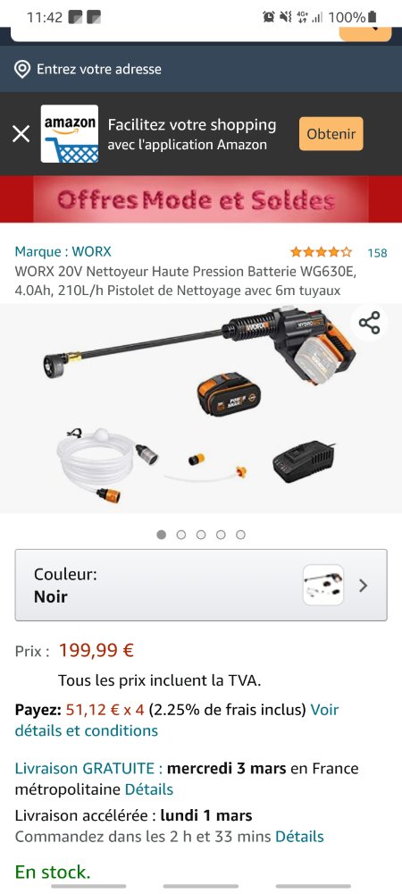

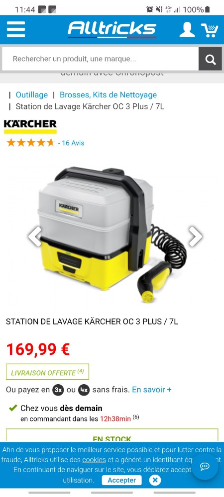

Je sais que c'est plutôt coûteux , mais ça se loue aussi pas cher , un "carcher compresseur sur batterie avec réservoir" je ne sais pas si je suis explicite 😅
Je n'ai pas d'action juste pour illustré :lol:
Celui-là n'a pas de réservoir mais tu vois l'idée
plus se genre la

Oublie la bouteille d'eau..
Va quelque part ou tu as accès a un tuyau.
Messages : 5701
Re: Chauffage Espace III
grostoto a écrit : 27 févr. 2021, 12:50 Oublie la bouteille d'eau..
Une station de lavage pourrait faire l'affaire ? Question au hasard
Messages : 8810
Un peu violent..
Il faut de la basse pression.. 2b maxi.
