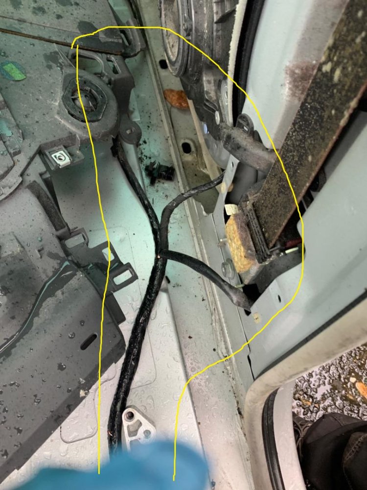

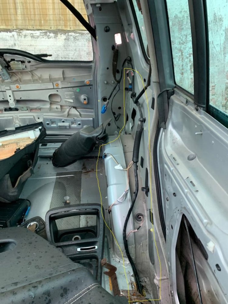

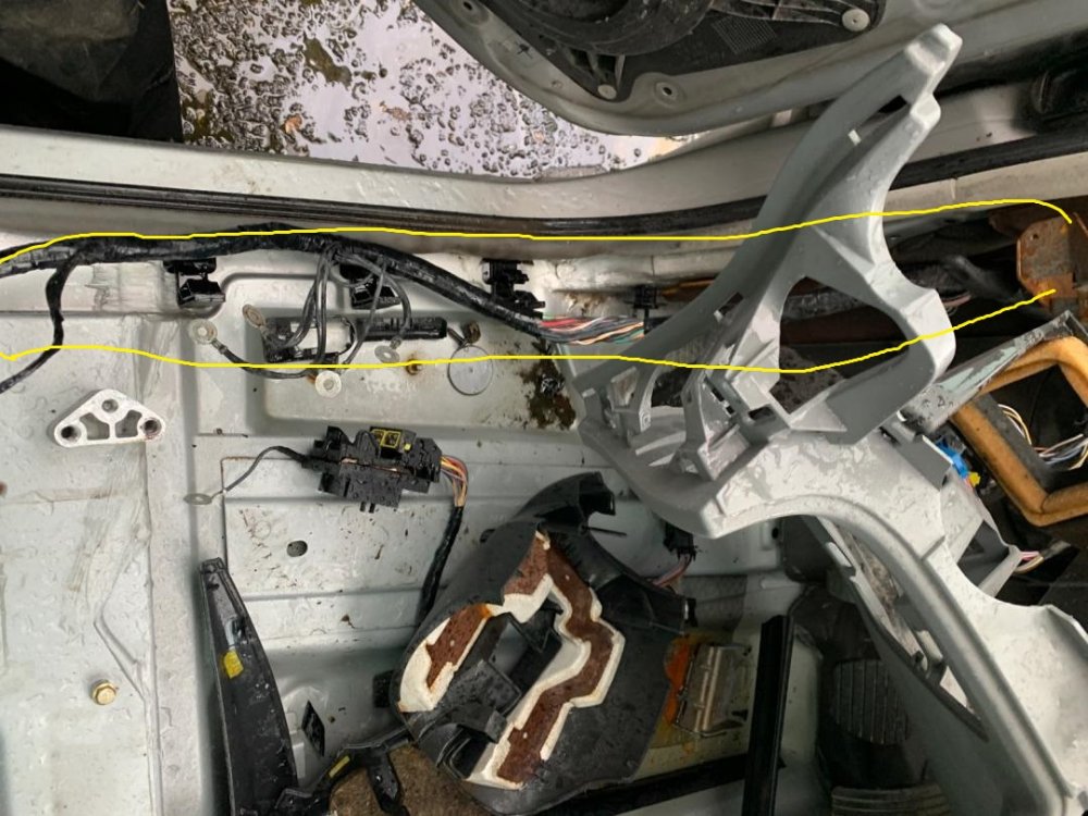

Merci pour ta réponse, c'est le gros faisceau qui passe sous le plancher flanc gauche. C'est celui qui arrive aux 2 portières de gauche et va jusque l'arrière du véhicule et se termine au dessus du passage de roue AR G.
Je vais essayer de fournir une photo quand je serai devant mon pc tout a l'heure

Voici un exemple d'où passe ce fameux faisceau, je précise que ce n'est pas mon véhicule mais celui d'une casse auto qui vend des pièces. celui-ci est un 2007 je ne sais pas si c'est compatible d'où mes précédentes questions.
