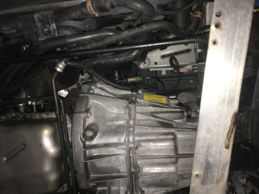

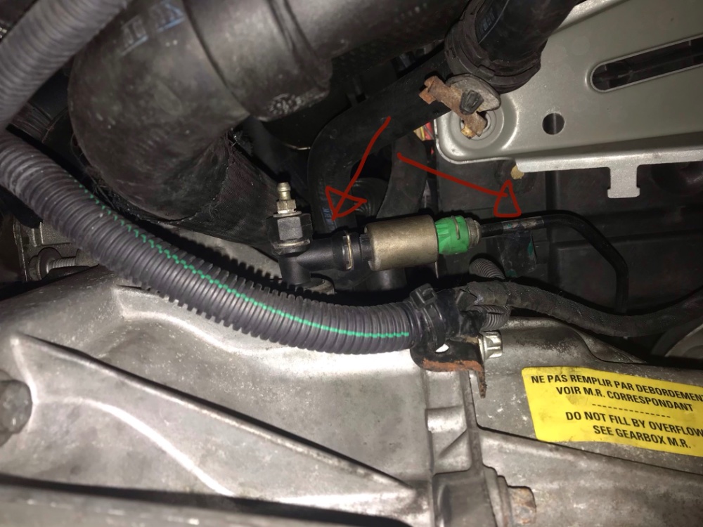

Par contre en suivant les conduites, je ne comprends pas ce que c’est cette conduite qui va dedans la boîte à vitesse et qui se déverse dans le pot juste en dessus du cerveau freins.
Voici les photos
Quelqu’un pourrait m’expliquer à quoi ça sert ?
J’ai commandé et reçu un bloc ABS qui provenait de la même catégorie d’espace 4
Maintenant il est monté et demain je vais le purger.
Je vous tiens au courant pour la suite.
Voici les photos

Ben c'est la commande d'embrayage

Et elle utilise du liquide de frein .

Oui, c'est une butée hydraulique, donc elle utilise le liquide de frein
Mais normalement ca ne peut pas influer sur ton soucis, car c'est juste la partie reservoir qui est commune, ensuite les 2 circuits ne communiquent pas leurs pressions
