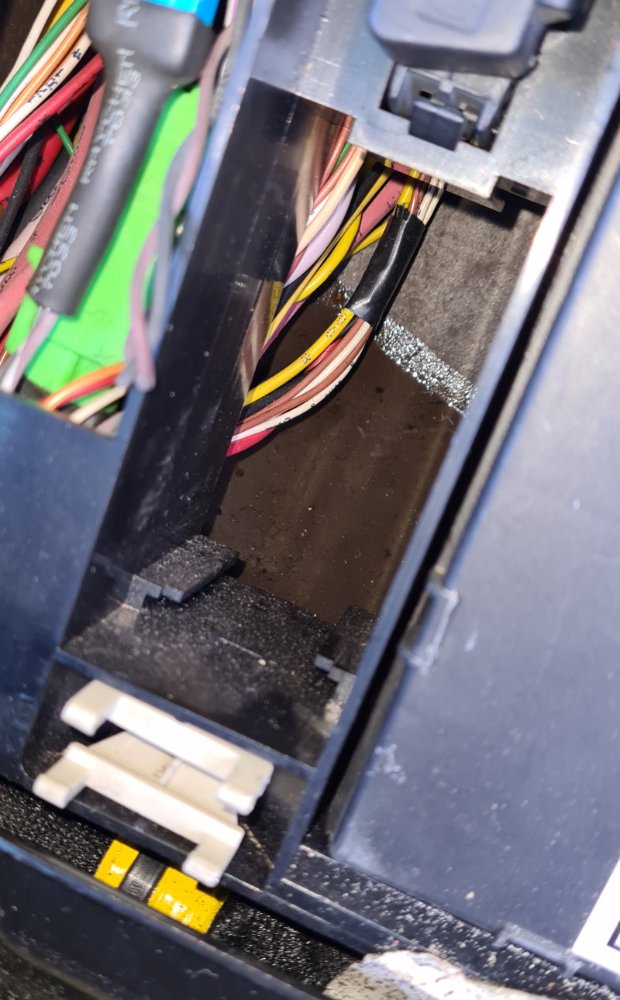

Bonjour tout le monde,
J'avais prévu aujourd'hui de mettre un peu d'ordre dans mon affichage de rapport de vitesses au niveau du levier : résolu à la méthode bourrin en déformant la patte de fixation de la console !
En me mettant à genou côté passager, je me retrouve tout mouillé
Je regarde derrière le B2I : c'est Venise
Depose de la moquette, une véritable éponge, mais que du côté passager !
Sous la moquette et dans le vide poche devant le siège, entre 1 et 2 cms d'eau
Le problème ne doit pas dater d'aujourd'hui vu l'état du joint de porte :
J'avais résolu le problème plus haut il y a 6 mois, mais j'avais toujours beaucoup d'humidité
Au passage, j'ai remis à plat les bricolages électriques antérieurs (3 sorties vidéo et une prise 220 ), et découvert un démontage du pré équipement téléphone pas très catholique

C'est de l'eau ou du LDR ?
Il se peut que tu aies le tuyau d'évac de la clim bouché !?!

c'est bien de l'eau, et cela me paraît beaucoup pour la climatisation vu le nombre de fois qu'elle fonctionne !
Je fais bien sécher et vais tester sans moquette et garniture ! Elle sèche euh non congèle depuis hier sur la terrasse (-4 ce matin).

J'ai la même chose dans mon Avantime côté passager, c'est bien de l'eau, mais je ne trouve pas d'où ça vient
Je pompe, j'assèche et va revient.
Pas besoin qu'il pleuvent, je pense à l'eau de condensation à l'intérieur du pare-brise.
Le pare-brise très incliné capte des litres d'eau
Si quelqu'un a une idée je suis preneur.

Tu te mets dedans , la tête sous le tableau de bord , quelqu'un dehors avec un jet d'eau et tu vérifies si ça vient de l'extérieur ou si c'est de la condensation .

Vous avez pensé à l'étanchéité de vos portes ?
J'ai eu le souci sur la Laguna à la portière AR. En cause mauvais mastiquage de la feuille d"étanchéité de la porte. Le cordon mal fait, dirigeait l'eau vers l'intérieur du véhicule. Le mastic ne collait pas sur 1 cm en bas à l'avant de la portière.

C'est ma piste privilégiée, Yvesyves78 a écrit : ↑08 mars 2021, 16:19 Vous avez pensé à l'étanchéité de vos portes ?
