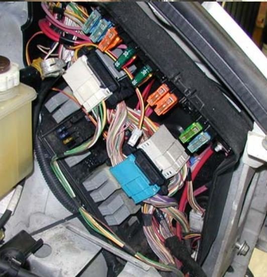

ok, tu parles bien des relais gris en bas sur cette photo (prise sur le net, je ne sais pas si je dois mettre la source)

Bx1993 voila l'implantation boitier moteur pour le V6 l7x:
Faudrait une photo du tien .
Après avec le gpl peut être qu'il y a des trucs en plus ?Faudrait une photo du tien .

Merci SAHRO.
Mon GPL est une seconde monte donc à priori pas de truc en plus.
Je prendrais une photo demain mais de mémoire il ressemble beaucoup à l'image que j'ai mis (celle d'un V6 24s).
Merci encore!

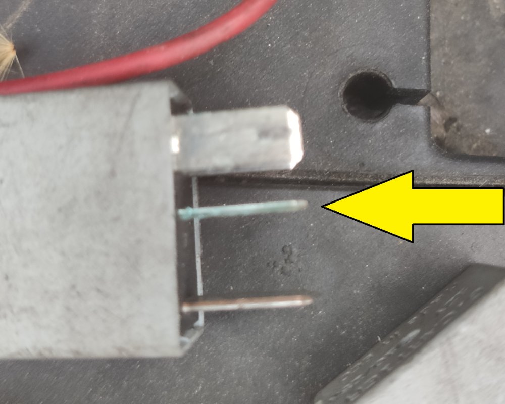

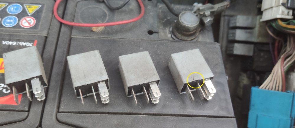

Ca avance petit à petit, ce matin depose des relais, je n'ai pas touché aux 2 autres de gauche pour le moment (eclairage) ils me serviront de témoin d'essai (à priori ce sont les mêmes). Parmi les 4 de droites il y en a 1 qui semble avoir déjà été ouvert (celui de l'injection) mais pas de traces d'oxydation. Il me reste à les vérifier. Par contre celui de la fiche noir (avec la flèche jaune) correspondant à celui du démarrage a une borne oxydé ce qui expliquerai les démarrages aléatoires. A nettoyer et à vérifier ainsi que l'interieur de la fiche. Bizarrement la fiche est marquée avec du blanc peut-etre pour l'instalation GPL!?
J'ai 1 fil blanc non connecté, celui entouré de rouge, normal?
Dites moi si je me trompe mais une fois le moteur démarré logiquement le relais de démarrage n'est plus utile ou il peut générer des coupures d'alimentation s'il y a mauvais contact?
merci encore
merci encore

Malheureusement pour moi les relais sont tous bon!
Tests bobine de puissance et resistance ok
reste plus qu'à vérifier le circuit électrique et les fiches.....le plus galère! (Ce n'est pas comme si on avait bcp de place avec ce moteur)

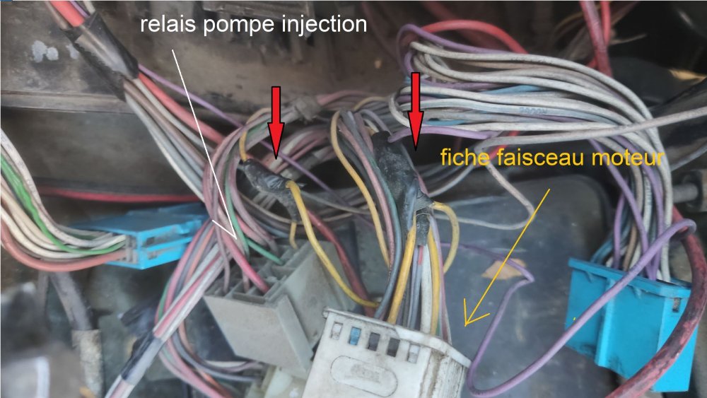

A priori le mystère est résolu! Il y a un repiquage entre le relais d'injection et la grosse prise blanche allant au faisceau moteur.
En enlevant l'adhésif (noir) pour vérifier le pontage, sur l'une d'elle la soudure semble avoir lâché ou était fragile.
Techniquement je ne pouvais pas refaire la soudure, je suis passé au domino et je l'ai isolé.
Démarrage nickel, et même le bruit moteur (en essence) plus de pétarade ou de trou à l'accélération. Je retrouve la souplesse du V6 et son ronronnement (mode essence).
Pour la partie GPL, à priori c'est OK aussi, peut-être un petit réglage à faire étant donné que les données du calculo étaient perturbées.
Je suis encore en phase de test.
Maintenant pourquoi ce pontage? Qui est en cause? Je doute que cela est dû au montage GPL !
J'espère que c'est "tout simplement" ça!

SalutBx1993 a écrit : ↑07 mars 2021, 21:14 Bonjour,
Sur le relais le jaune amène le + depuis le calculateur d'airbag qui sert de capteur de choc ( coupure carburant en cas de choc), tu n'a pas de défaut airbag ?
Sa a dû être shunté depuis le + après contact jaune de la fiche r 262 .
Donc tu n'a pas de protection coupure carburant en cas d'accident...
Moi j'ai posé un contacteur de choc externe pris sur une autre renault pour ne pas être bloqué un jour sur la route a cause d'un problème de calculateur airbag.

Pas de défaut airbag à ma connaissance.
En fait je ne comprends pas le but de ce shunt.
Pour moi, j'ai cru comprendre qu'il y avait une coupure d'un fil quelque part dans le faisceau d'allumage ou d'injection et qu'il on récupérer la commande en faisant ce shunt.
Si le fil jaune du relais amène le + depuis la calulo d'airbag, en mode essence cela n'empecherait pas le moteur de bien tourner même si le pontage est défaillant coté fiche.
Du coup qui alimente qui? Le jaune vers du relais vers la fiche blanche ou l'inverse? J'aurais dû tester avant de tout remonter.
En mode GPL, si j'ai bien compris, l'injection essence est coupée par le calculo GPL et c'est lui qui prend le relais et qui gère tout.
Faut que je fasse un diag pour essayer de mieux comprendre

normalement, en mode gpl, l'injection essence (le calculo) n'est pas coupé, dans le sens ou le calculo essence continue a fonctionner, il est le maitre du calculo gpl.
mais par contre, on coupe les injecteurs.
il et rare qu'un système gpl soit autonome.

Ok en gros de mémoire.
Sur la fiche du boitier airbag si prévu pour coupure carburant (L7X / f4r) c'est le boitier AB qui met en contact le + APC jaune n°15 (protégé par le fusible habitacle F39-15A) au n°12 vert qui alimente (+) relais pompe carburant (de mémoire peut être d'autres trucs).
Reste plus qu'a passer 2 fils ( avec énormément de patience ) dans le faisceau depuis le boitier fusibles/relais moteur jusqu'à l'autre coté du moteur fixer a sa place un contacteur de choc et raccorder proprement en récupérant une fiche faisceau et les raccorder pour le + de commande relais pompe a carburant.
