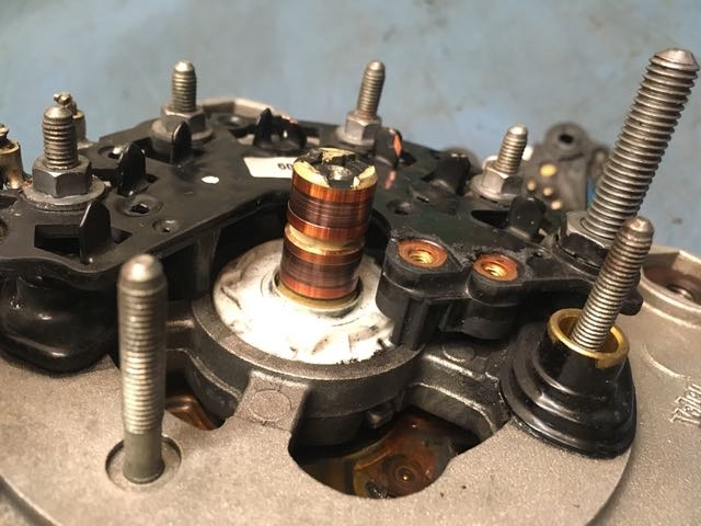

J'ai réussi à enlever l'alternateur de ma Renault Espace IV 2.2 DCI, et après avoir confirmé qu'il ne chargeait pas la batterie (Ref. SG15L034 - 77 11 134 926)

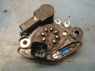

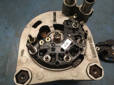

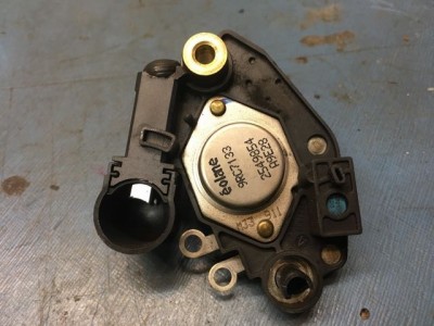

J'ai le nettoyé, et je vois que visuellement il semble ok, même le régulateur…(voir la photo)
Au niveau carbone-balais, ils semblent ok (ou pas? voir la photo)

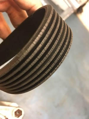

J’ai aperçu aussi que la courroie des accessoires, ell est foutu…question: le magasin internet de vos préférence?

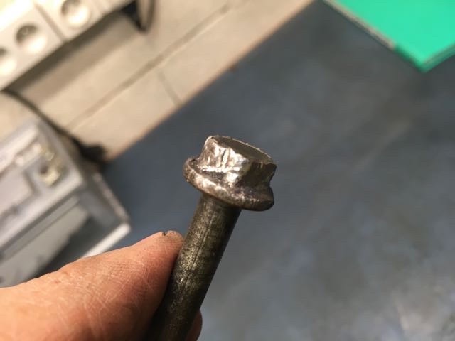

En enlevant le compressor j’ai tué aussi la tête d'un boulon…j'ai dû acheter un outil extracteur...

Beau job car sur 2.2 dci ca n'est pas le plus simple, la place est comptée.

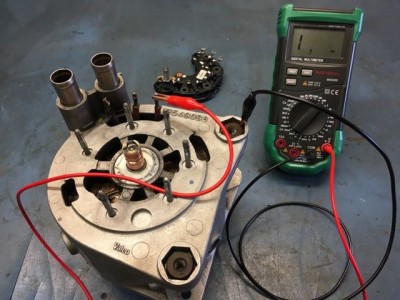

il y a plusieurs choses simples à tester : les enroulements (a l'ohmetre), les diodes (isolement/passage).
si ces ensemble sont ok, le souci vient du bloc charbon/regulateur. que tu trouves en rechange.
il y a fort à parier que ca soit ca mais un controle du reste est necessaire.

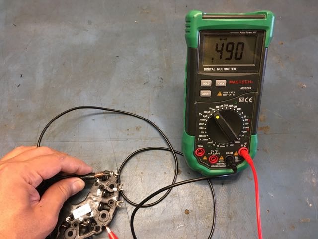

- Quand j'ai fait démarrer mon Espace, le 15 février, il y avait, 14.3 Volts à la sortie de l’alternateur.
- Il y 3 semaines j'ai la fait démarrer, et un bruit différent a commencé à apparaitre de l'alternateur, et un petit odeur de quelque chose cramé, mais qui a disparu rapidement, et le voyant « Defaut Charge Batterie» comme message au TdB.
- Quand j’ai commencé à démonter pour déposer l’alternateur, rien à dire sur la tension de la courroie d’accessoire, et rien à dire sur la poulie vilebrequin.
- J’ai fait quelques contrôles: (a) Continuité entre les bagues collectrices du rotor: OK; (b) Pas de continuité entre les bagues collectrices et le corps de l’alternateur (masse): OK
- Inspection visuel sur le régulateur: RAS
- Pas de continuité entre les fils du Strator et le corps de l’alternateur (masse): OK

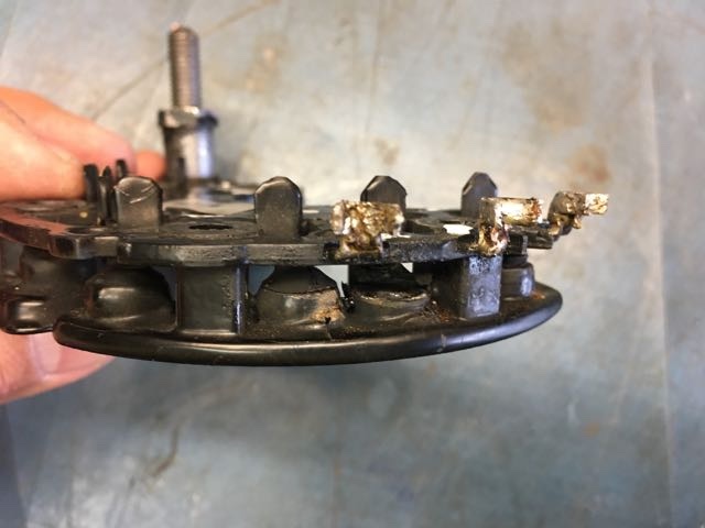

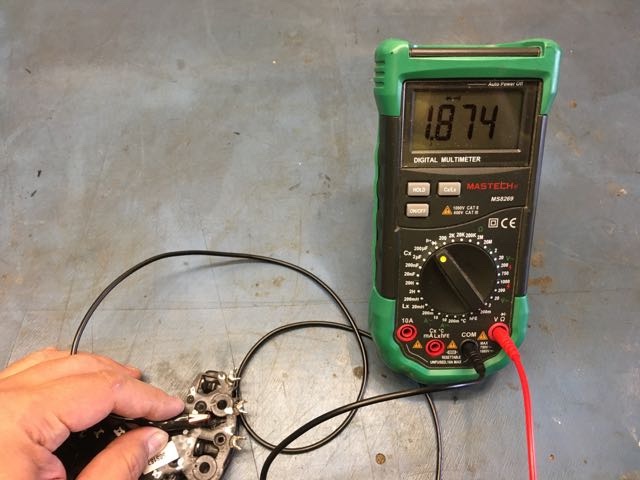

- Inspection visuel sur le pont de diodes: PAS OK (regarder les photos), test diodes: PAS OK La valeur 1,874 V est bien sur le diode qui semble avoir explosé dans la photo.
