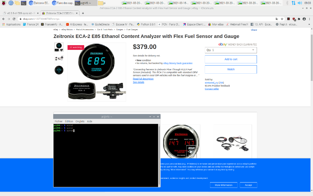

bonjour à tous,
Dans le sujet E85, il y a toujours cette question :
La différence de couple est-elle réelle ou bien est-ce subjectif ?
Dans cet objectif, je m'intéresse à ce type d'objet. Quelqu'un a-t-il déjà essayé ?
En parallèle, je vais utiliser mon clip pour enregistrer l'enrichissement en fonctionnement du V6.
A vous lire.
EBo
A vous lire.
EBo
