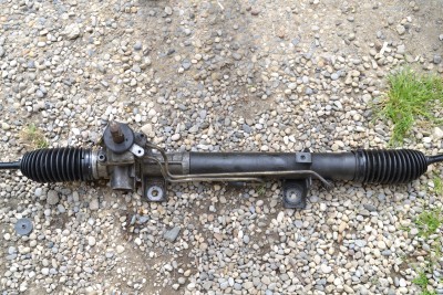

pour commencer voilà les dégâts de fuite ça trempe.
fuite
fuite

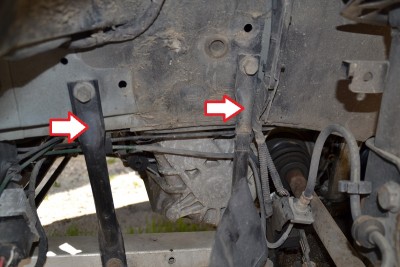

etape 2 dépose des tirants droite et gauche
tirants
tirants

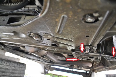

dépose des barres alus(trois vis) sous parre choc-idem droite gauche
barre alu
barre alu

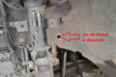

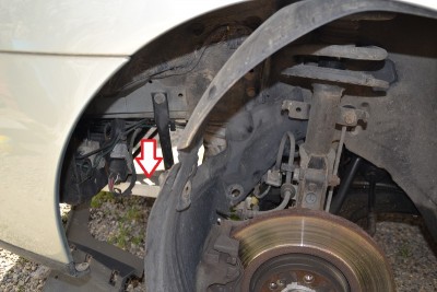

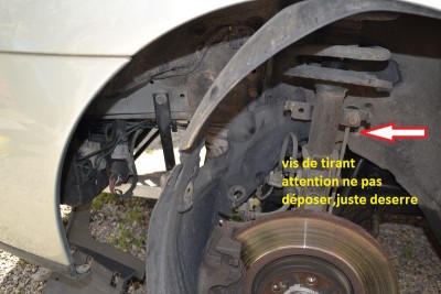

desserrer les vis tirant avant ne pas déposer(droite gauche)
vis tirant
vis tirant

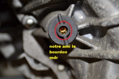

voilà pour cette partie, petite pause que je vous montre mon copain le bourdon qui a trouvé un logement dans mon bouchon de vidange boite mdr :lol:
bourdon
bourdon

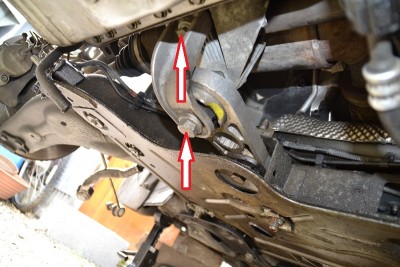

-déposer les vis de tirant acoustique
-déposer les vis de fixation arriere de berceau
vis arriere berceau
vis arriere berceau

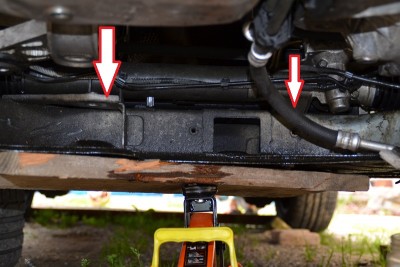

etape 4

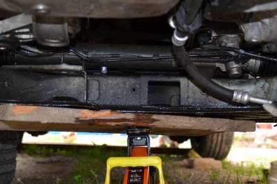

placer un cric en dessou du berceau
cric
cric

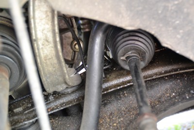

descendre tout doucementle berceau de 10 cm,maintenant si vous avez eux du mal a dévisser la vis btr du tuyau de direction assistée plus de souçi
regarder bien si aucun cable ne tire ou reste coincé.
déposer la protéction thermique de la crémaillere.
descendre encore de 10 cm le berceau et voila le resulta
crémailere bas
crémailere bas

maintenant vous pouvez sortir la béte.
ne pas tirée la crémaillere par les rotules
et la on se pose 5 minute et on regarde !
quelle beau spécimen
reste plus qua la changer :mrgreen:
