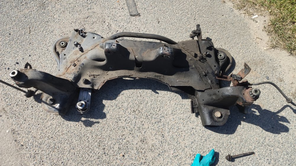

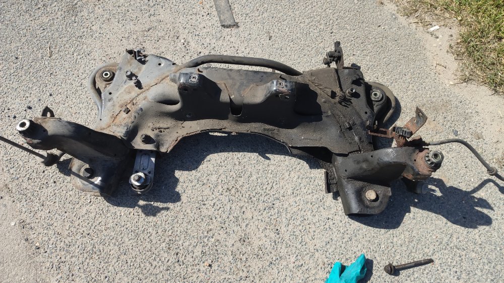

Berceau récupéré...cette après-midi On va commencer la phase de nettoyage, grattage et lui faire une petite beauté (peinture).
Viendra ensuite le changement des silent bloc et je ne sais pas si je vais y arriver.
Les 2 vis avant au niveau de l'amortisseur ont cassée au démontage, J'ai vu sur le forum du M10x110 classe 10.9 et M12 pour l'arrière et les ref. (merci)
Prix chez Renault 10€ pièce, écrou 3,49€ et la cage métallique 22€

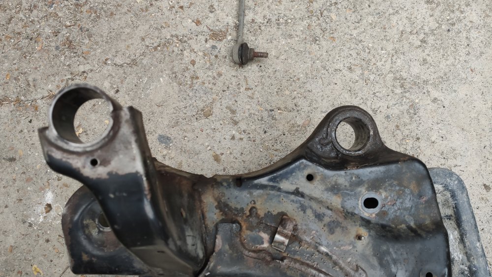

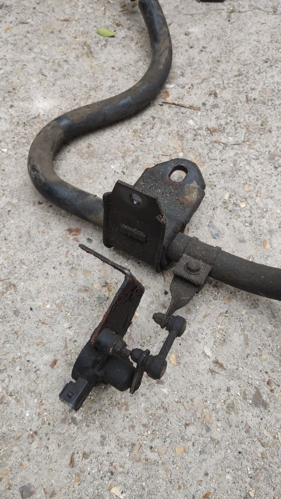

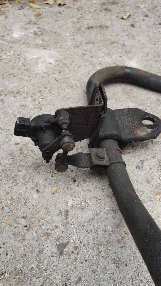

Voici quelques news de l'avancement.
Je confirme donc, pas de patte pour les feux xénon directement lié au berceau.
C'est belle et bien une patte qui se fixe par boulonnerie sur le palier du silent bloc de la barre stabilisatrice
Je voulais voir l'état des silent blocs de la barre et ils m'ont l'air correcte, j'ai eu ici pas mal d'infos:
viewtopic.php?f=8&t=33207&p=395530&hili ... ce#p395530
Mais les silent blocs ne sont pas fendu, ils ont été vulcanisé sur la barre j'ai l'impression.
Le neuf est peut-être fendu mais tous les adaptables ont un diamètre de 22 voir 23 et ma barre fait pratiquement 25 mm de diamètre.
Ce n'est pas trop pour le prix mais bon ça serait dommage.

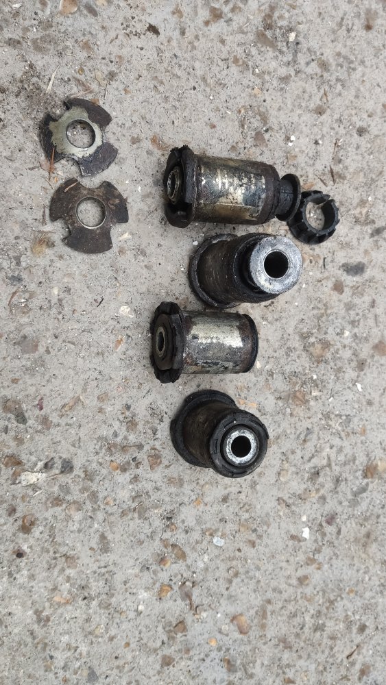

Les silent blocs du berceau sont enlevés, un peu galère mais bon, une tige fileté M12, des grosses rondelles, une douille de 50 et une clé à choc électrique de chez l.dl
Ah ça aide beaucoup, bien sur du WD40 et liquide de frein usagée...j'ai quand même cassé un étau

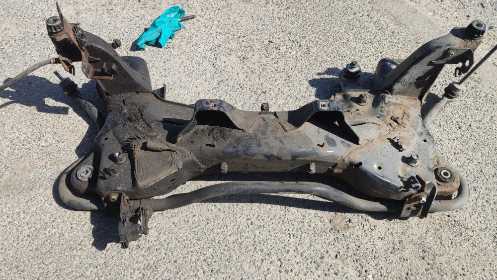

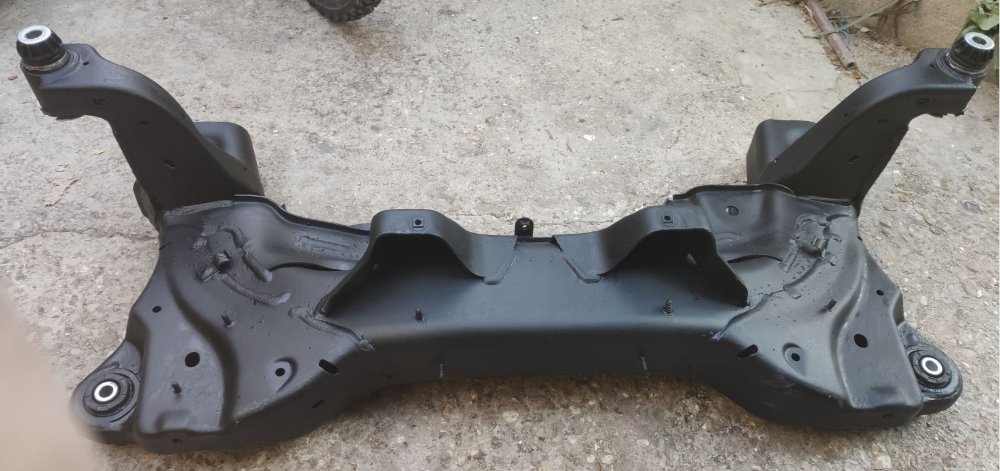

Quelques news, voici le berceau "fini" presque tout neuf, en attente de montage.
C'est quand même un peu galère le changement des silent blocs. Maintenant j'ai un souci de pompe à essence et je n'arrive pas à enlever la bague...je vais éplucher le forum.

De la même manière lors de la dépose enfin presque.
J'ai bien poncé l'intérieur des cavités du berceau pour enlever les résidus de rouilles, peinture et autres.
Mise au congélo des silentblocs la veille et juste avant avant la pose j'ai chauffé l'emplacement sur le berceau au pistolet thermique.
Avec de la graisse marine, l'huile de silicone n'était pas suffisante.
Il fallait chauffé aussi de temps en temps pour liquéfier la graisse; eh oui je me suis fait avoir en mettant la graisse sur la pièce froide
Si à refaire, je ne mettrais pas les pièces au congélo je pense.
Achetés sur Autodcoc à~14€ pièce de marque STC (attention à ce site, il se permette de changer des pièces avec "leur" marque STARK)

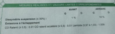

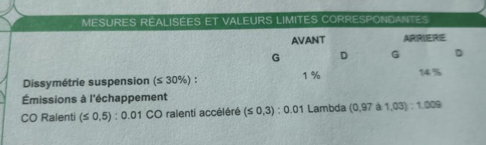

Ct passé hier et of corse RAS et la surprise du chef pour la pollution:
CO ralenti: 0.01
CO ralenti accéléré: 0.01
lambda: 1.009 (Lambda neuve, cata occasion d'origine Matra kilométrage inconnu, intermédiaire et filtre à air neuf et on se demande même si indirectement la pompe à essence n'y est pas aussi pour quelque chose vs avant (hors tolérance)

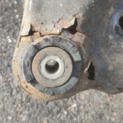

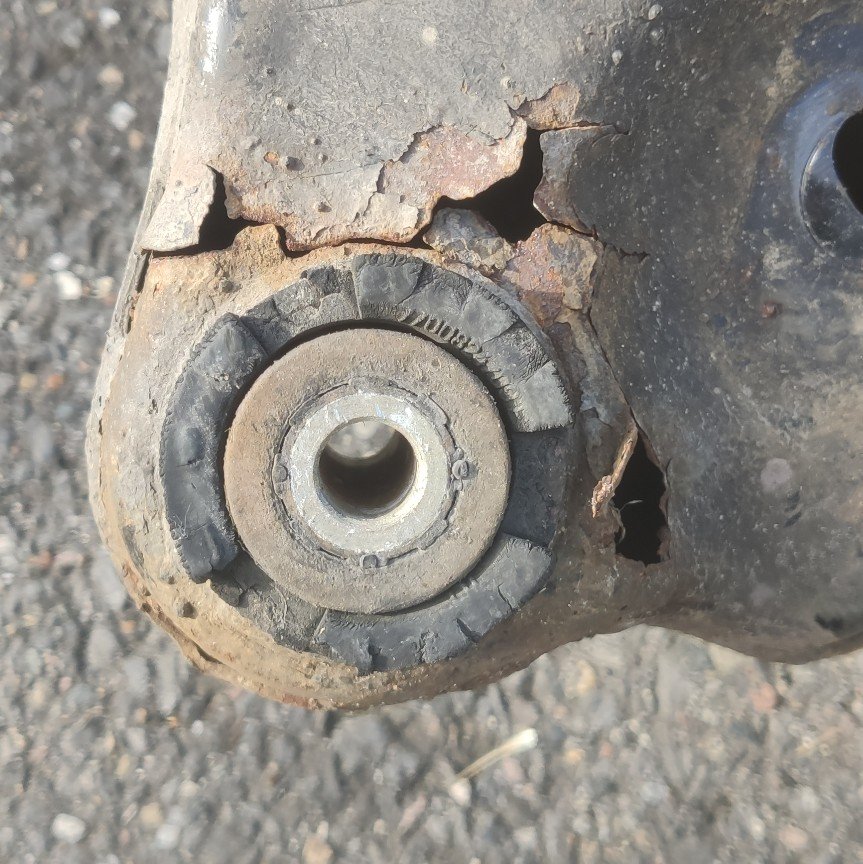

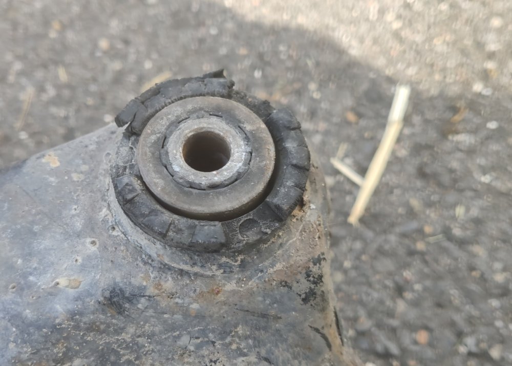

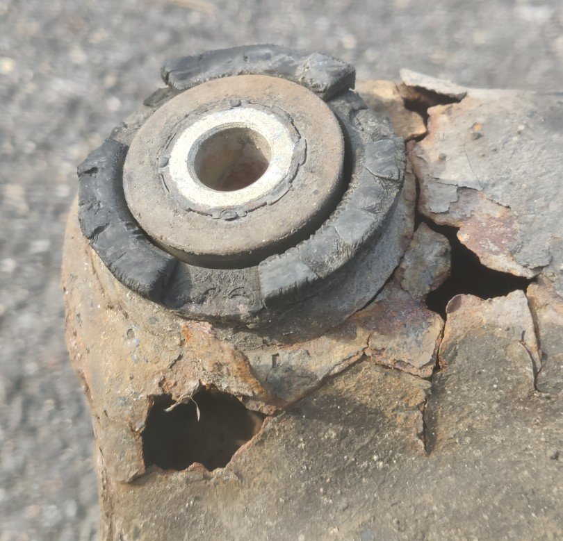

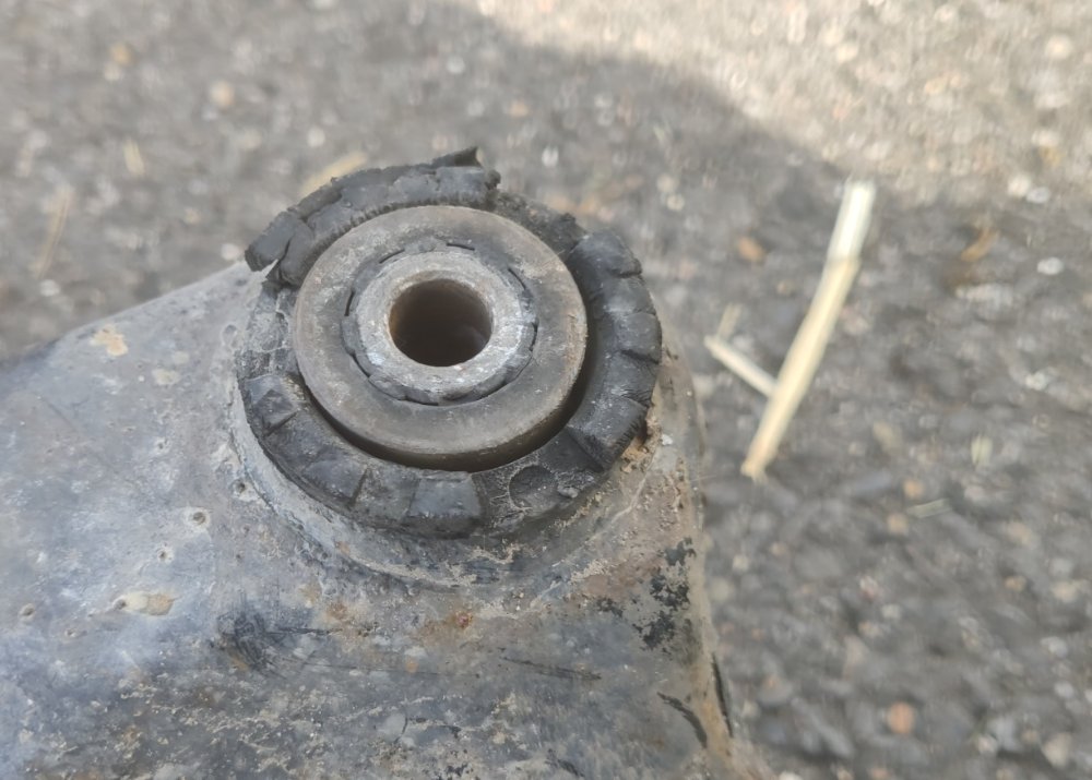

Voici les dégâts sur l'ancien, c'est le silentbloc qui maintien le tout! et l'autre coté: On pense que comme c'est un point bas, c'est surement l'eau qui devait s'accumuler….?

Ct passé hier et of corse RAS et la surprise du chef pour la pollution:![]()
du premier coup...jamais vu, d'habite on s'acharne 15-20 min comme des bourrins
CO ralenti: 0.01
lambda: 1.009
et l'autre coté:
les silentblocs vendus par 95% des fabriquants sont de la daube trop molle et qui ne tient pas.
