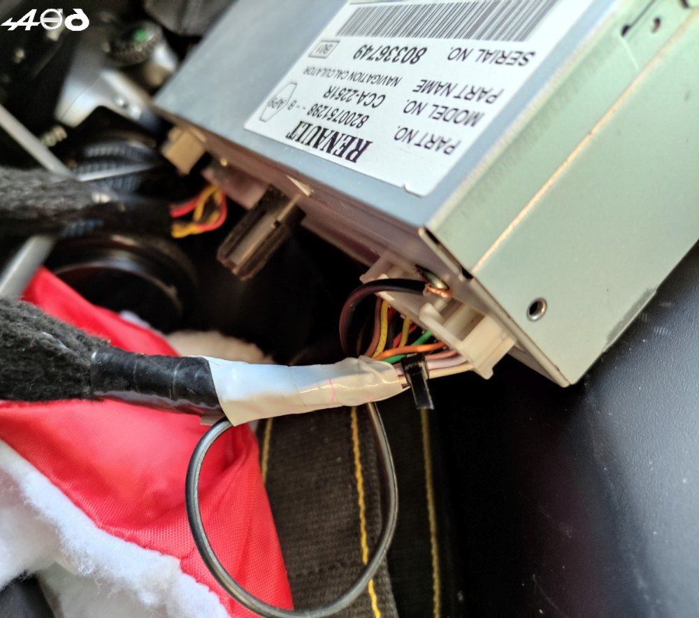

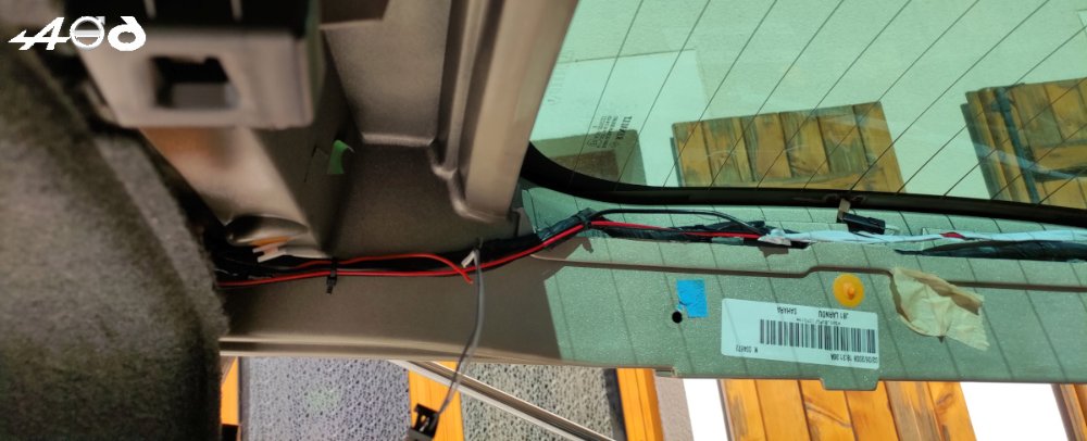

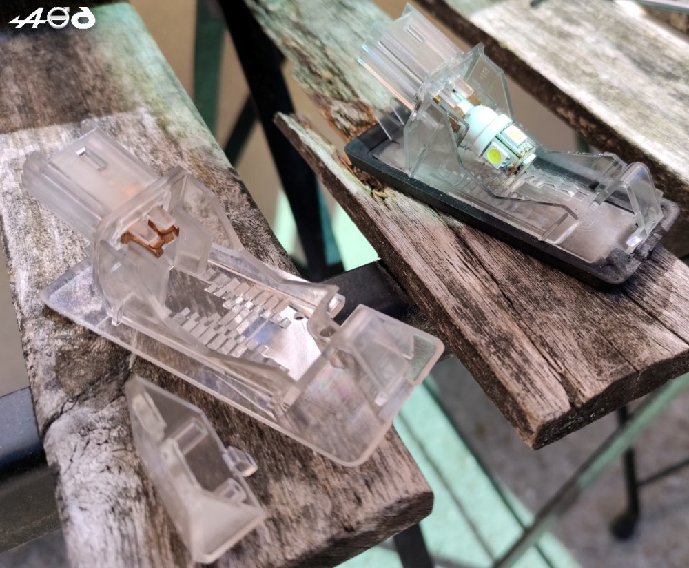

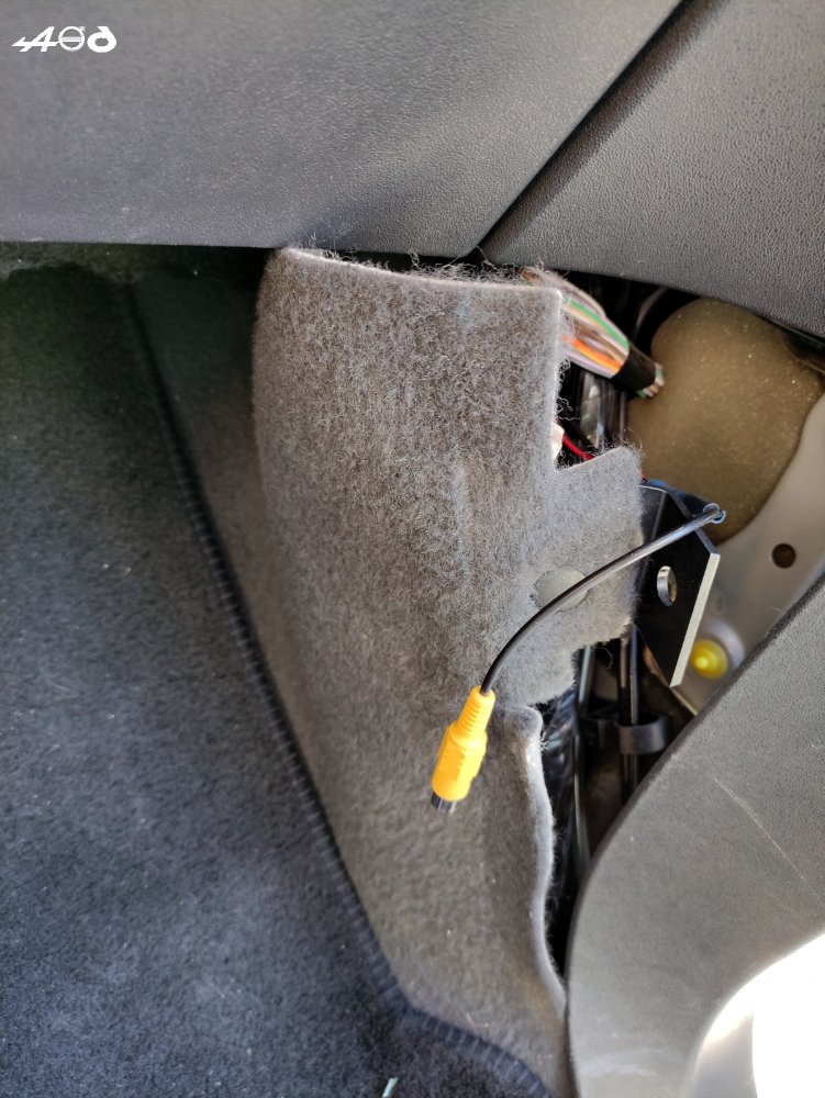

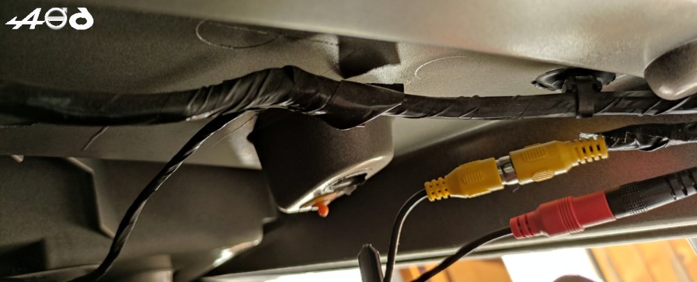

Bon et bien, merci beaucoup pour ce tuto... j'ai fait ça aujourd'hui. Par contre, je confirme que mes petites fiches prévues pour le mini iso, ça le fait pas... J'ai du me débrouiller autrement (en mode cochon
Mes câbles préparés... Branchements niveau planche de bord ! En revanche, j'en ai chié concernant le passage dans la gaine...et pour couronner le tout, mon passe câble a endommagé le câble avec la prise RCA...J'ai du réparer
Autre surprise, le cable d'alimentation fournit était trop court... heureusement que j'avais de quoi l'allonger (mais j'ai du me retaper cette saloperie de gaine...

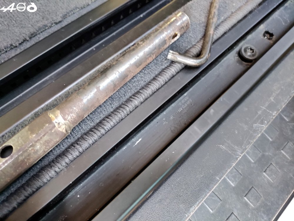

En revanche, j'ai eu deux supports dans mon kit... le second était carrément mieux que celui posé dans le tuto (aucune gêne concernant le hayon)...
Pour passer les câbles, j'avais le bon torx pour dévisser les rails...un jeu d'enfant !
