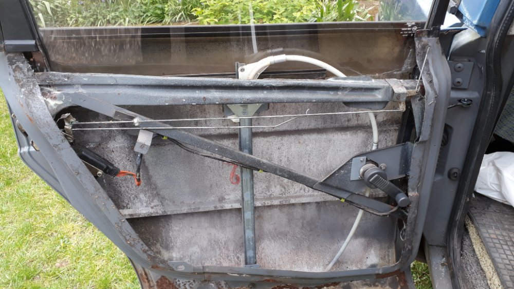

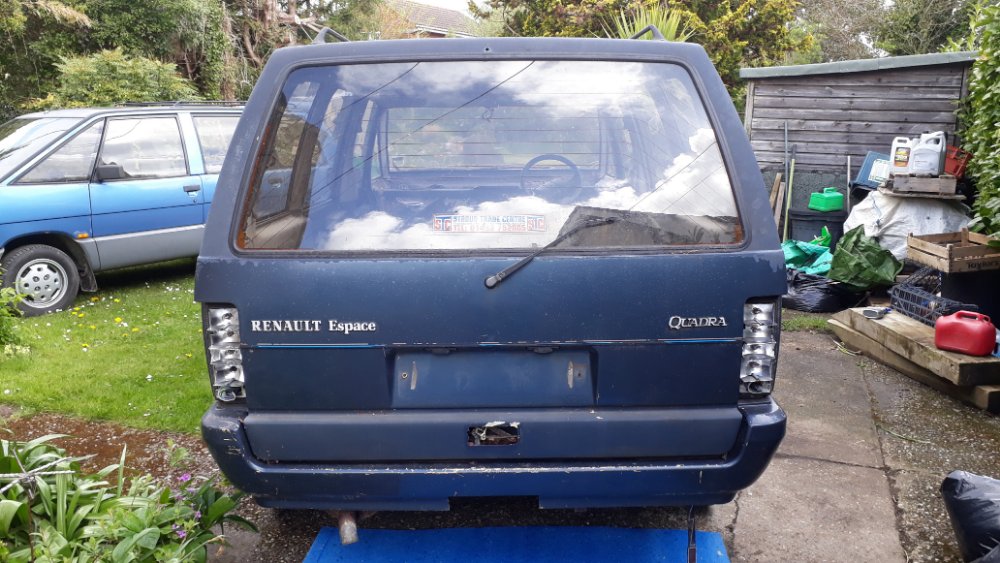

Je viens d'acheter un 1989 Phase 2 Espace Quadra 2000-1 Injection à conduite à droite dont les vautours ont déjà fait leur première cueillette.
Nul doute que cet Espace est toujours reconnaissable par ses propriétaires d'origine. L'intérieur de la Quadra a été généralement vidé, la majeure partie du tableau de bord ayant été retirée.
J'ai enlevé les moteurs d'essuie-glace avant et arrière pour les pièces de rechange, ainsi que les éclairages intérieurs.
Je l'ai acheté pour enlever les 4 portes que je vais utiliser pour réparer les parties inférieures rouillées des portes de notre TSE 1986.
Je propose de changer également les mécanismes d'enroulement de lunette arrière sur notre TSE, car les tubes en plastique existants se sont fissurés et le Quadra est livré avec un mécanisme de levage à engrenage plus standard. Quelqu'un dans le club a-t-il effectué cette modification? J'ai alors l'intention de revendre le châssis roulant car il a toujours la boîte de vitesses Quadra, l'arbre d'hélice et l'essieu arrière / différentiel Quadra. Le moteur est généralement là avec le système d'échappement, le module d'allumage Renix déjà pris. Quelqu'un doit vouloir les composants Quadra car j'ai dû augmenter mon offre sur Ebay pour la «gagner».

J'ai déjà effectué le changement de mécanisme lève vitre à l'arrière, ça marche mais ça force un peu dans la portière. J'avais dû aussi changer une partie de la glissière et faire un peu d'adaptation (je ne me rappelle pas tous les détails).
Comme toi, le mécanisme venait d'un quadra phase 2 pour tse phase 1.
Je ne pouvais pas refaire la peinture, mais j'aurais préféré changer la portière en entier, et ça, je sais pas si c'est faisable ( sûrement que oui, mais j'ai pas essayé).

Bonjour, sinon j’ai un mécanisme de lève-vitre de phase 1

Tiens, je ne savais pas que les ph1 avaient un mécanisme de lv arrière différent du ph2...
Re: Aussi rare que les dents de poule!
.... mais peut-être que les premiers phase 2 (1988) ont le même mécanisme que les phase 1
Baccaronze
- Messages : 855
Aucune idée, ca dépend a quel moment ils ont décidé de changer.
Mes 1990, c'est le modèle ph2
