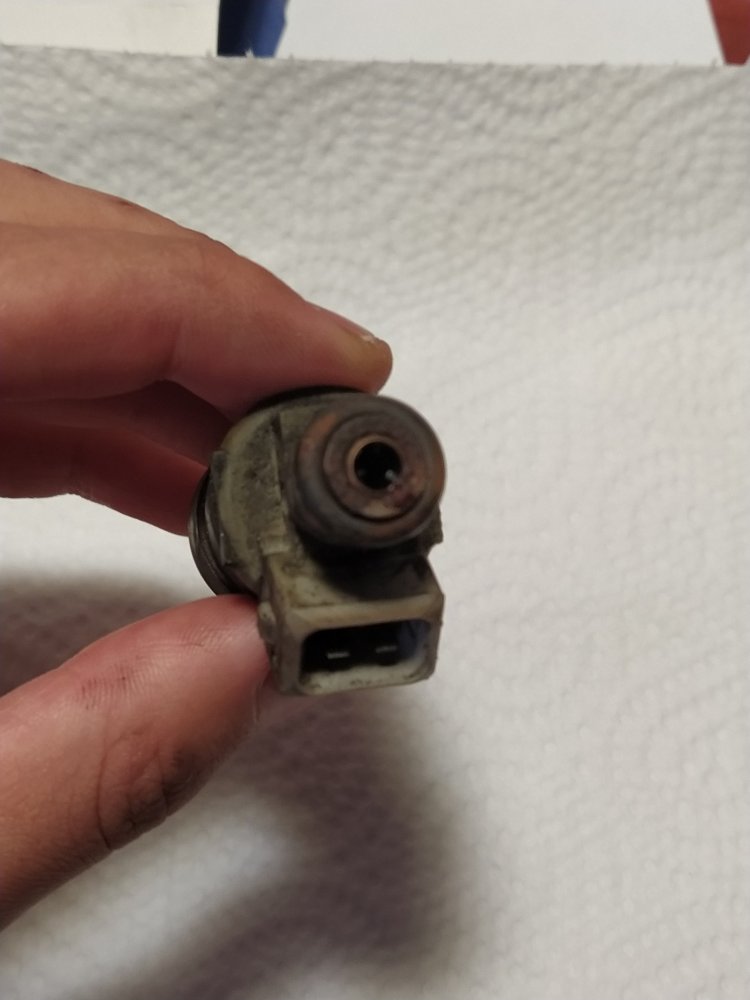

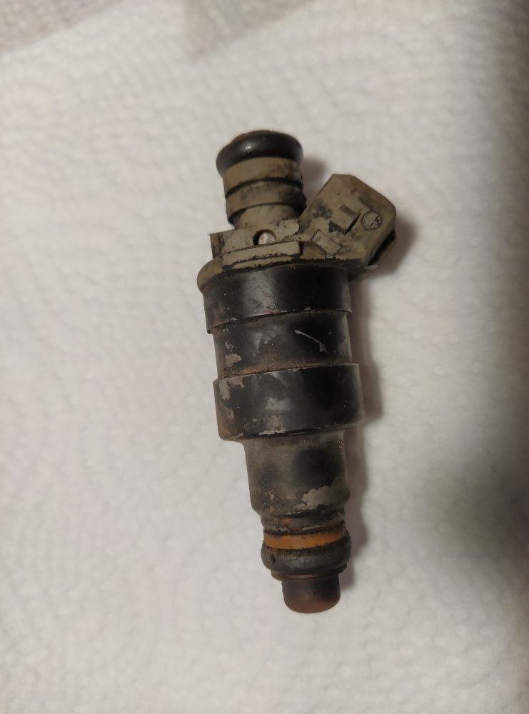

J'ai démonté les injecteurs, ils sont quand-même bien sales :mrgreen:
J'ai testé le solénoïde avec une alim 12v comme préconisé dans la RTA, ils sont OK de ce côté :)
Je vais les envoyer en reconditionnement 8) (100€ quand-même, mais ça ne fera que du bien).

J'ai reconditionné les injecteurs, changé le filtre a essence et l'essence dans le réservoir :D bonne chose de faite.

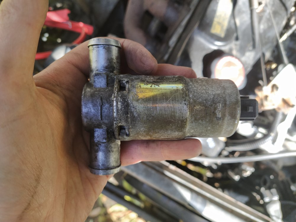

Le ralenti est beaucoup trop haut :?
Alors j'ai vite compris que c'était l'actuateur de ralenti qui était trop ouvert !
Pour vérifier j'ai bouché (en partie) la durite a la main et là le ralenti devenait bon :)
Sauf que le régulateur en lui-même est bon :
il fonctionne bien si on lui envoie un signal entre la broche du centre et les broches des côtés
Il y a trop d'air aussi si je le remplace par celui d'une autre espace 2 que nous avons ici :? (et qui fonctionne).
J'ai bien 12v a la broche du centre sur le connecteur quand le moteur tourne.
Auriez-vous une piste a creuser pour savoir d'où provient le souci ? (vérifier les fils jusqu'au calculateur ?)...
[Je suis a deux doigts de penser sérieusement a remplacer l'actuateur par une vanne manuelle :| ]
Merci d'avance pour votre aide

Re: Restauration de mon espace blanche 2l essence : Probléme vanne de ralenti !!!
Hello
La température de LDR vue par le calculo est bonne ?

Wutch a écrit : 27 oct. 2021, 15:20 Hello
Oui comme dit plus tôt, dans les messages les sondes de température et de cognement sont neuves.
Elle avait une fuite à l'échappement au niveau du collecteur (je ne comprends pas pourquoi je ne l'avais pas vue avant :evil: ).
Maintenant le ralenti est à une heuteur normale.
