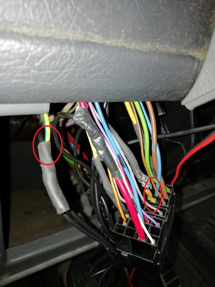

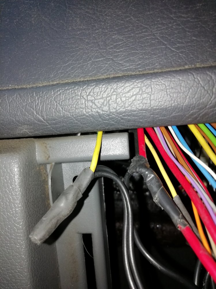

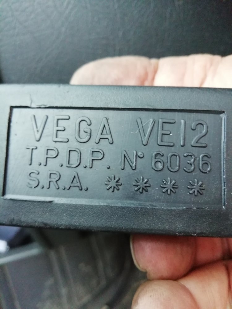

- Messages : 31
- Inscription : 09 déc. 2016, 04:13
Re: Problème de démarrage
Rebonjour Dalton, marc06, TheStone et parc5.
Grâce à vous,qui avez bien voulu consacrer un peu de votre temps pour me venir en aide, j'ai trouvé ce qui n'allait pas : le système anti-démarrage Supralarm. Donc, un très très grand merci pour votre générosité.
En effat, j'ai fait venir le + 12v au niveau du démarreur et cela a fait tilt : le démarreur fonctionne.
Maintenant j'aimerais virer ce système anti-démarrage mais comment faire car je n'ai aucun schéma.
Je vous serais très reconnaissant si vous pouviez m'aider.
Par avance, mes profonds remerciements anticipés.
Bien cordialement,
Prasatti

ah , ces alarmes qui vieillissent mal , j'ai eu ma dose avec mon Espace 2 aussi , j'ai gaspillé des heures sur des parkings parce que Monsieur Espace ne donnait aucun signe de vie à cause de dame Alarme ,et d'un coup ,ça marchait enfin .......... jusqu'à la fois d'après
Bref ,ce n'est pas compliqué mais faut bien regarder , je crois qu'au final il n'y a que 4 fils a souder pour retrouver le shéma originel sans ..Alarme

Salut , j'ai répondu à ton MP , qui dit que je ne pas regarder en ce moment ,mon espace est en rade sur le parking chez le véto à 18 kms de là ,(fuite d'essence sous la voiture, durite percée)où ,j'emmenais mon chien décedé hier pour crémation ,bref ,j'ai pas de chance en ce moment !!
mets des photos de ton boitier alarme aussi ,on verra si c'est le même genre
- Messages : 144
- Finition : Hélios
voici celui de mon espace II essence
