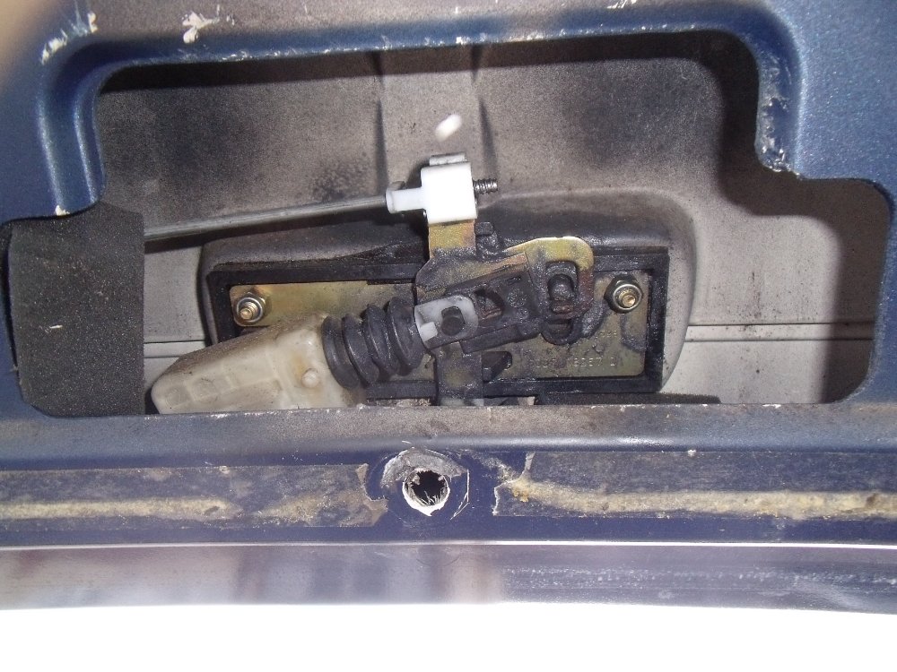

Bonjour, si ça peut t'aider, j'avais pris ces notes à l'époque de ma manip :
Outillage :
1 X Torx TX20
1 X douille de 8mm sur rallonge
La dépose de la garniture de coffre donne accès aux moteur d'essuie-glace AR et au système de verrouillage du coffre
Voici une photo de ce qui reste, une fois la garniture déposée.
Il faudra fabriquer et mettre en place un film insonorisant, celui d'origine a disparu.
Le coffre est grand ouvert
Pour déposer cette garniture, il faut enlever 4 vis Torx TX20, 2 X vis cachées à têtes hexagonales de 8mm et 2 vis TX20 pour déposer la poignée.
Déposer les bouchons gris donnant accès aux vis hexa
Les 2 vis hexa de 8mm n'ont pas besoin d'être enlevées entièrement.
Moteur de l'essuie-glace AR : REF VALEO 6025312690-A
Système de verrouillage du coffre :
A++ et bon courage

Si le hayon est verrouillé fermé, le seul moyen d'accéder au mécanisme est de retirer la garniture intérieure. Pour pouvoir dévisser les vis dans les coins, il faut d'abord retirer la garniture intérieure à l'arrière, des deux côtés.
Une vis de celui-ci est cachée derrière les petits couvercles de ventilation en plastique.
Ces caches peuvent être déclipsés à l'aide d'un petit tournevis plat inséré dans le petit interstice du haut. Les évents peut ensuite être tourné et retiré.
Une fois les garnitures latérales écartées, les vis dans les coins du hayon peuvent être retirées à l'aide d'un tournevis T20.
En plus du graissage, j'ai trouvé nécessaire de nettoyer et de « régler » les broches du connecteur car cela provoquait une chute de tension en charge.
