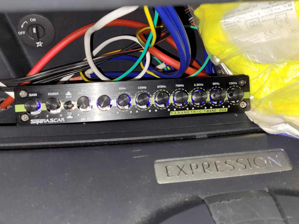

Salut à tous !
En vue d'une future intégration d'un caisson de basse dans la voiture, je voulais pouvoir gérer le sub indépendamment, régler sa fréquence de coupure et sa puissance aisément sans toucher au gain.
Et mon autoradio a une seule sortie ampli, déjà prise pour l'ampli du kit éclaté.
Du coup achat d'un équaliseur
Qui répond à quasi tous mes attentes (il ne gère pas le déphasage mais ça aurait été hors de prix sinon).
Donc installation dans la boîte à gants centrale
Et réglage du bazar. Réglage du gain en suivant cette méthode :
http://www.lavise.fr/fiches/97906.html
Simple rapide et efficace, il faut régler avec un cd à 0 db, avec une piste qui envoie un signal à 50 hz. Ce genre de cd peut détruire un haut parleur, si le gain est trop haut l'ampli peut ecreter, du coup la méthode au voltmètre est safe.
Voilà voilà, la suite sera de trouver un emplacement pour l'ampli du sub.
