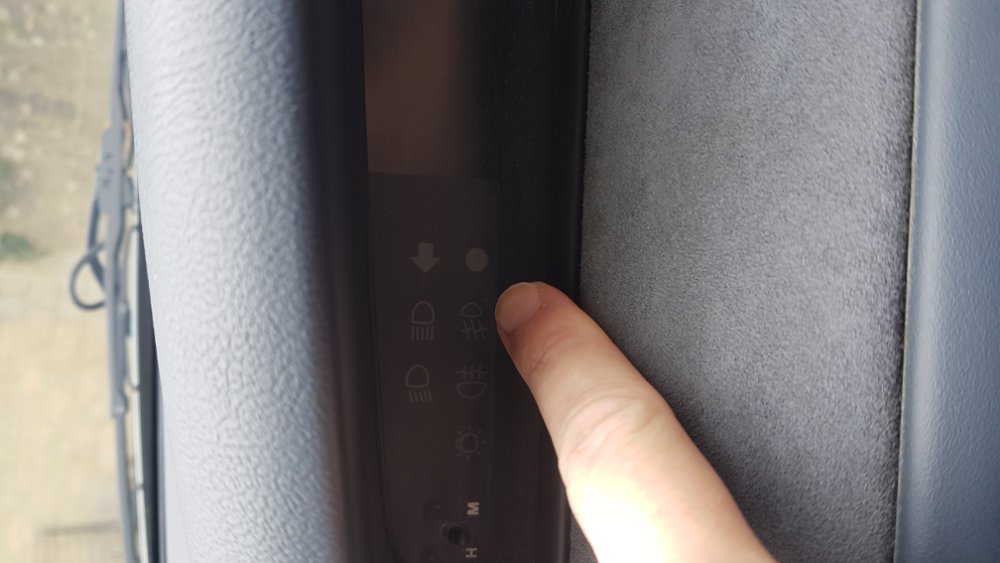

J'ai également un voyant qui s'allume au démarrage je vous le mets en photo car j'ai paumé mon manuel...
Si vous pouvez m'aider c'est cool j'en peux plus de cette caisse lol. C'est le 3L V6.

La première photo au tout debut du voyant a droite du tableau de bord là où s'affiche l'heure. Celui ci par telephone un mecano m'a dit que c'etait le niveau d'huile. Je pensais que c'etait le niveau d'eau moi...

http://www.trafic-amenage.com/forum/vie ... p?p=497007
niveau huile donc on dirait que le mecano a juste

Et le voyant en question n'est pas le symbole frein a main mais le petit rond rouge tout a gauche du tableau de bord
