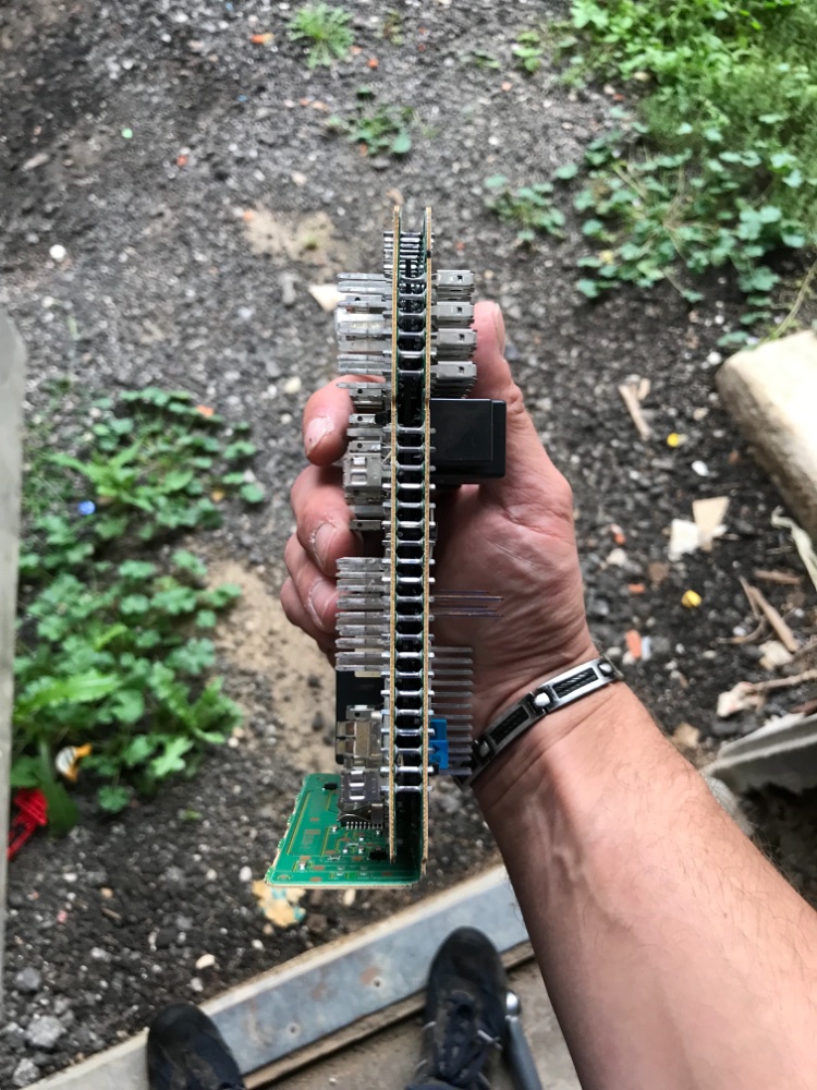

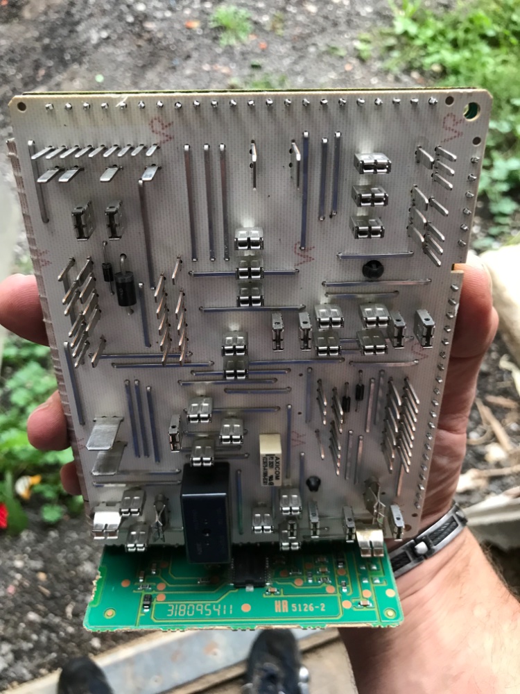

J’ai voulu m’y lancer, mais quand je l’ai ouvert, je ne l’ai pas vu comme sur la photo.
Sur mon bfr, ce sont deux plaques superposées entre lesquelles on ne peut pas accéder …..
car il y a des dixaines de pieds métalliques tout autour….
Suis-je mauvais ?
Suis-je mauvais ?

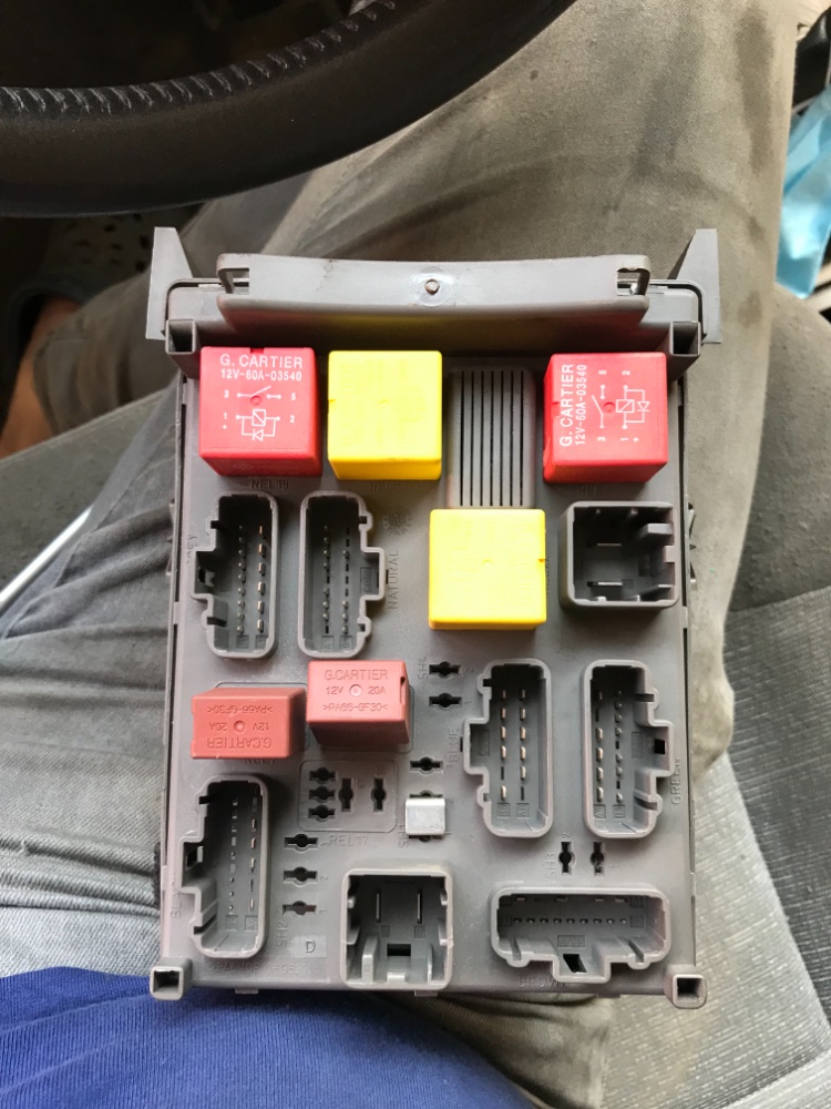

Je viens d’oùvrir le bfr
Je ne vois pas les soudures dont vous parlez
Il faudrait défaire toutes les tiges au bord ?
espace 4 3.5 V6 200000km 2003
Trafic 2 2.2DCI 115 2008 280000km
Porsche 924 77 en cours de remontage
Volvo P122 64 en cours de remontage
Quelques motos...
Quelques motos...
- Messages : 434
- Inscription : 04 avr. 2017, 12:21
- Finition : Alyum Plus
- Localisation : Oise
Re: Encore un pb de centralisation mais non résolu avec bfr
Bizarre la coque ressemble bien à ça ?
https://www.b-parts.com/fr/store/produc ... 0347-2002/

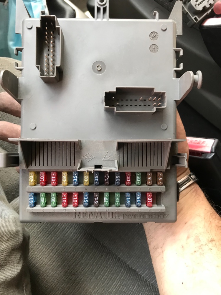

Le voici refermé

Ce qui est perturbant, c’est qu’avec les deux BFR de ce même numéro, les symptômes sont les mêmes.
Quelqu’un a-t-il déjà vu ça ?

tu as un 3.5 v6, le tuto avec la soudure est il me semble pour un 150 DCI.
Il est donc certainement normal que ce ne soit pas le même.
Par contre sur ta première photo ( qui passe à l'horizontal en cliquant dessus ) en bas à gauche,visuellement n'y a t'il pas 2 pinouilles tordues

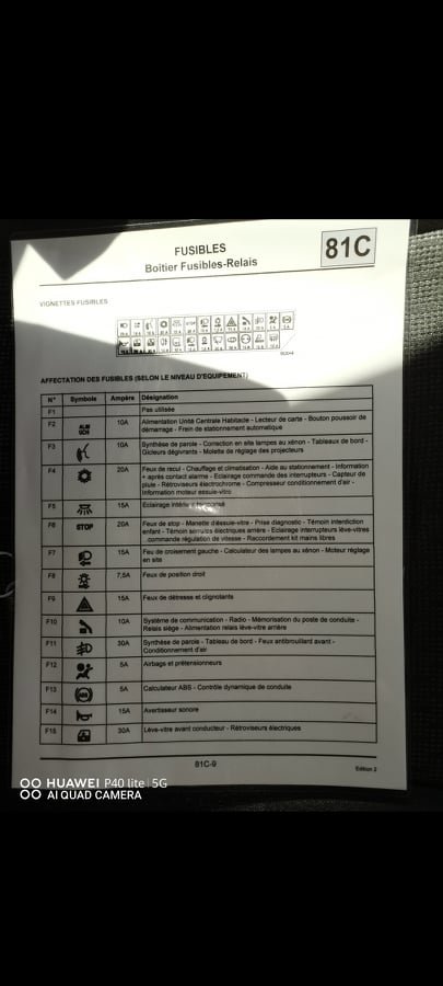

Petite question subsidiaire : à côté de mon BFR, il y a un boîtier de fusible additionnel, bleu
Quelqu’un aurait-il la liste des fusibles qui sont dessus et leur affectation ? Car j’ai un problème d’allumage de plafonnier et je me demande si il n’y a pas un fusible dedans

Par acquis de conscience
Quelqu’un aurait la position des cavaliers (ponts) presents sur le bfr?
Car il y a deux positions possibles
Quelle est la différence entre les deux positon sur chacun des deux lots ?

En cherchant bien, je crois avoir quelques questions résiduelles si quelqu’un a une réponse je serais preneur:
— a quoi correspondent les positons des cavaliers sur le bfr ?
— quelqu’un aurait le schéma de brochage des connecteurs sur le bfr ? En particulier du connecteur blanc, car je crois avoir compris que c’est sur lui que ça se joue (et je n’ai pas beaucoup de fils dessus)
— le petit boîtier bleu à côté du bfr, n’est pas un boîtier à fusibles mais porte un relai, un fusible et trois diodes : quelqu’un saurait leurs fonctions ?
