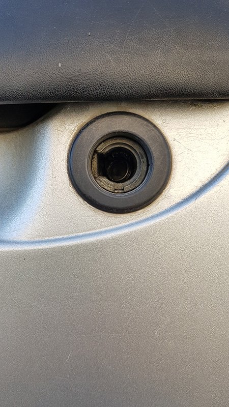

Concernant ma serrure côté de la porte conducteur, voilà à quoi ça ressemble :
Est-ce réparable sans changer la lame de la clé ?
Ou bien dois-je changer la lame (et dans ce cas, la serrure et le Neiman) ?

Pour la clef avec le barillet, si ce dernier fonctionne encore, je pense que c'est le clip qui maintien le barillet dans la porte qui a pris son indépendance ==> il faut que tu démontes l'habillage de la porte et recherche si le clip est cassé ou simplement qu'il est parti ...

Je vais regarder cette histoire de clip, mais j'ai l'impression qu'un truc est cassé au bout du barillet quand je le sors...
Mais en effet, on dirait qu'il y a une sorte de ressort qui se ballade au fond (on ne le voit pas bien sur le deuxième photo).

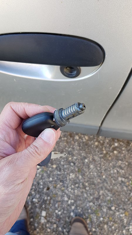

Une agréable rencontre en cette fin d'après-midi.
Notre ami est reparti avec une serrure neuve qui conserve sa clé d'origine, il n'y a plus qu'à..
Pour la suite du problème: viewtopic.php?f=47&t=23997

Un grand merci à Mathieu pour son aide et ses précieux conseils :wink:
Bien rentré à la maison, je m'occupe de remplacer la serrure de porte dès demain !

Hello,
Je ne remets pas en cause le travail du Télécommandier, car leur société a une excellente réputation !
Disons que c'est plutôt les télécommandes Renault qui me font douter niveau fiabilité... J'ai eu pas mal de Renault et j'ai toujours eu des galères avec la centralisation.
Du coup j'ai bien envie de tenter le boitier additionnel.
Sinon, serrure changée en début d'après-midi, l'opération s'est déroulée sans encombres !
L'Espace ferme de nouveau à clés :mrgreen:
Encore merci à Mathieu pour les conseils et la réparation du cylindre :wink:
