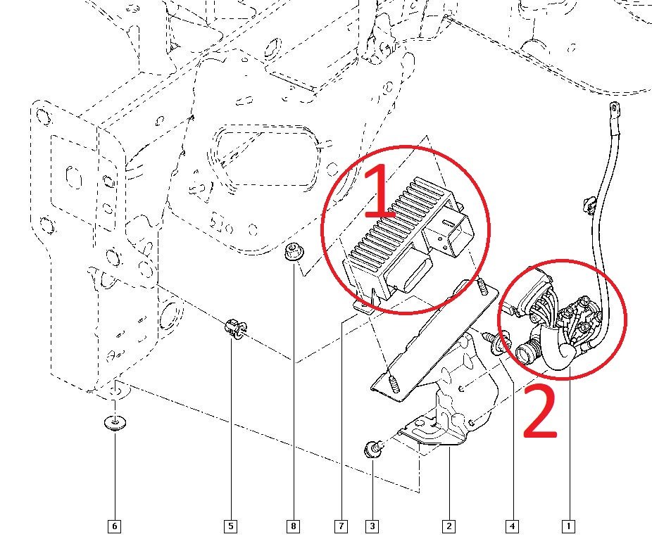

petite question, si il y a des thermoplongeurs, ils sont où?
j'ai regardé sur dialogys, pas trouvé.
et j'ai fait une recherche sur le net pour savoir ce que c'est, il n'y avait pas ça sur mes anciens monospace, mais un webasto, une petite chaudière qui permettait la montée en t°du moteur (se déclenchait en dessous d'une certaine t°)

Salut,gege08 a écrit : ↑03 nov. 2021, 20:40 merci
de mémoire, sur le 150, tu dois les voir en bas derrière le radiateur moteur. 4 connecteurs comme sur les bougies de préchauffage il me semble.
trouvé sur le net, thermoplongeurs encadré 2. ne correspond pas à un espace 4
