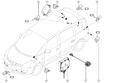

Je me permets de déterrer ton sujet, car j'ai exactement les mêmes symptômes sur mon Espace 4 Initiale 2.0 dCi 175 FAP BVA de 2014.
Il est équipé d'origine des radars avant et arrières, ainsi que de la caméra de recul.
Les radars restent muets, aussi bien à l'avant qu'à l'arrière... et pourtant, comme toi, aucun message d'erreur au tableau de bord !
La caméra fonctionne parfaitement.
J'ai juste un bip court quand je passe en marche arrière, mais c'est tout.
Normalement, d'après la notice, en cas de défaillance du système, ça devrait être un bip long de 5 secondes
J'ai amené la voiture chez mon agent Renault, il a contrôlé les fusibles, RAS. Il l'a passé à la valise, et à priori le calculateur d'aide au parking serait en cause.
Mais quand je lis ton sujet, je commence à douter...
Avant de commander un calculateur, je me demande s'il ne faudrait pas contrôler le reste
Tu as utilisé la technique du gobelet pour tester les capteurs ?
Parce que je viens d'essayer...
Disons que je ne vois pas trop comment entendre quoi que ce soit avec le moteur qui tourne...

Normalement si tu passes l'oreille à coté du capteur, tu entends un petit "tic tic tic" comme à coté d'une clôture électrique. Si pas de tic tic tic : possible capteur HS (évidemment une personne est dans le véhicule avec la marche arrière enclenchée et une autre fait le tour)
Et en général, le maillon faible c'est le capteur extérieur coté conducteur
Pour le remplacer, le plus simple c'est de déposer le pare-chocs.
2 vis en dessous dans chaque angle, 2 vis sous les trappes au niveau du seuil de chargement, un peu de WD40 dans les jointures parechocs/ailes pour aider à déclipser, on tire, et hop, il se dépose en douceur.

je précise que si un capteur av est en cause, il met l'ensemble en panne, j'ai déjà eu le cas et je viens encore de l'avoir (changé le capteur en début de semaine, commandé sur capteurderecul.com pour 19.90€ + fdp).
et pour l'avant, pas besoin de mettre la marche arrière, le système est actif d'office en dessous d'une certaine vitesse.
par contre moi j'avais un beep long par moment (panne aléatoire) et un message de défaut parfois.
une question très bête, il y a un bouton pour activer ou désactiver le système d'aide au stationnement, il ne serait pas enclenché?

moi c'était juste le capteur intérieur droit avant qui était défectueux. J'en avais acheté sur Ali et comparé à celui de chez Oscar c'est vraiment de la daube. Je l'ai changé (j'en avais pris 4) et depuis nickel.
Quant à la technique du gobelet ou du tic tic moi j'y arrive pas avec mes oreilles en carton

Tu peux aussi placer la tranche d'une pièce de monnaie sur le capteur, ça "amplifie " le tic tic tic..

Quelques nouvelles de mon souci d'aide au parking.
J'ai essayé plusieurs fois "d'écouter" les capteurs, rien... sur aucun d'entre eux je n'entends de "tic tic tic"...
Je me suis donc résigné à commander un calculateur d'aide au parking chez Renault. C'est en stock, pour la modique somme de 216.68 € TTC (avec une petite remise, sinon c'est 243.47 €).
Reçu ce matin, je viens de faire l'échange... et toujours rien
Pas de bip ni devant, ni derrière !
Je me pose une question : si on change le calculateur, faut-il repasser la voiture à la valise pour l'activer ou un truc comme ça ?...

Bonjour pour ceux qui on la chance d'avoir l'aide au parking avant savez vous ou est placer exactement le buzzer des radars avant dans le tabeau de bord car je n'arrive pas a le localiser sur espace à la casse car j'ai tout recupere sauf ça.
Espace 4 2.0 L turbo 170ch 2009, boite manuelle , carminat évolution.

Trej : oui il y en a un pour l'arriere et un pour l'avant.
Quand on regarde dialogys le buzzer avant serait situé pratiquement à l'angle de la cutode avant gauche et du pare brise mais j'arrive pas à savoir ou exactement

- Messages : 2047
Re: Plus d'aide au stationnement RESOLU
voici ce que je trouve sur dialogys
il serait coté conducteur (pièce n°6), certainement en dessous du cache hpespace IV 2.0 dci 150
- Messages : 168
- Finition : Carminat Evolution
- Année : 2009
Moi aussi je l'ai sur dialogys mais impossible de le trouver

- maxderoswell
- Messages : 901
- Inscription : 08 mars 2010, 16:32
La NT 8416 du 10/12/2007 me dit qu'il se trouve dans le coffre droit.
J'ajoute les fichiers pdf.

- Messages : 168
- Année : 2009
Oui pour le buzzer des radars arriere bornes 20 et 21 se trouve bien dans le coffre arriere droit.
Mais le buzzer des radars avant bornes 20 et 21 se trouve quelque a gauche dans le tableau de bord.. car il y a bien 2 buzzer le shemas 0026_A3.pdf le prouve

- Messages : 1954
- Finition : Zen
a tout hazar, ne serait il pas sur la platine qui se trouve en dessous de la commande de frein à "" main""".
- maxderoswell
- Messages : 901
Complétons la réponse pour vous aider.
Pour les radars AR, le buzzer est repéré 1223 sur le schéma électrique, il se situe alors dans le coffre droit.
Pour les radars AV, le buzzer est repéré 1638 sur le schéma électrique, il se situe alors sous le volant à proximité de la console centrale.
Je vous joints le document, fin du mystère.
