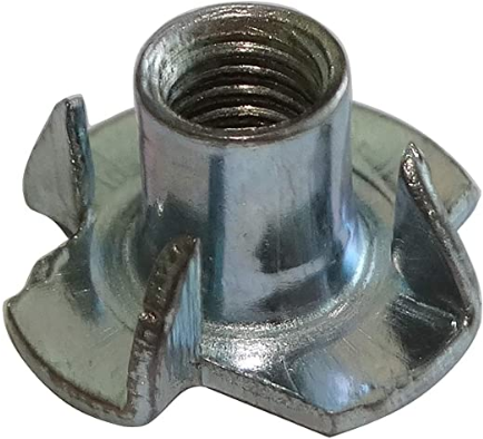

Thom_bai a écrit : 19 nov. 2021, 17:37 D'autres personnes sont elles dans le même cas que moi et ont elles une solution de rafistolage ?
Salut, tu peux également remplacer les vis d'origine par de longues vis M5 par exemple en ajoutant des écrous à enfoncer dans le bas du coffret. On parvient à insérer parfaitement ces écrous dans cette matière plastique en les chauffant. Une fois en place, ouvrir le couvercle devient un jeu d'enfant.
