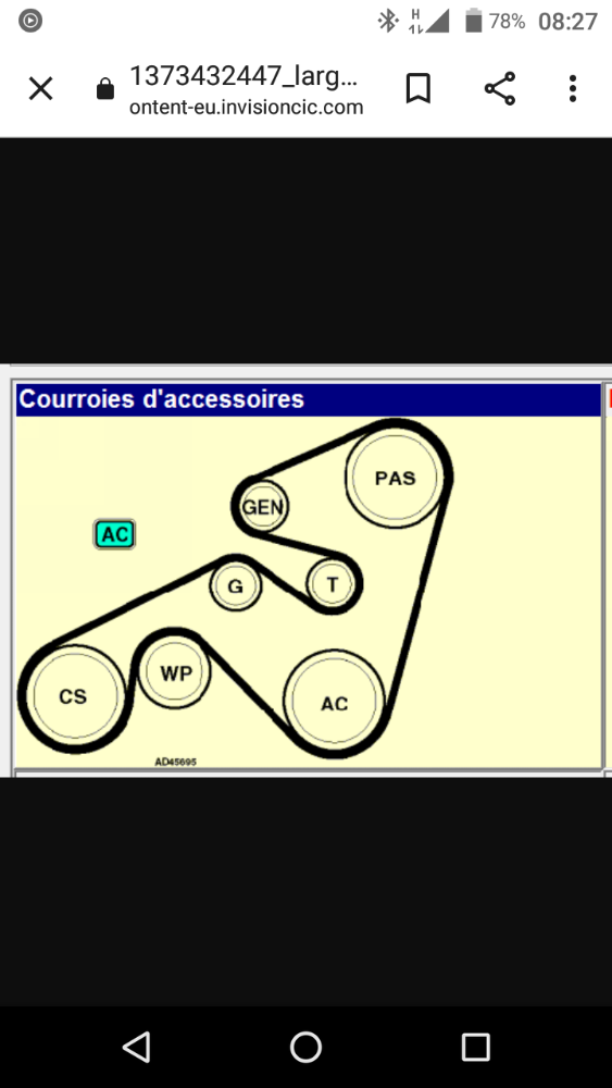

Oui j' ai entendu dire ça j ai regarder pas mal sur le forum et c est vrai que j' ai eu un doute sur la position de la courroie sur le galet enrouleur sapartie lisse rencontre la partie cranté de la courroiemais je l ai fait comme sur le schéma sur ce forrum

Le doute sur le Gallet g

Dans tous les cas chez Renault, si le galet est lisse, il recevra le dos de la courroie donc le côté non strié (courroie poly v).
- Messages : 8904
Re: TEMOIN DEFAILLANCE MOTEUR
cela ne change rien.. les 2 passages possibles sont parfaitement mécaniquement possible.. avec les cotés lisses sur les galets lisses.

Une gorge des poulies doit rester libre (celle située à l'intérieur, vers le moteur).

ton passage est bon, bien qu'il contredise totalement le propos de l'ingénieur.Vitinho a écrit : 21 nov. 2021, 19:27 Oui j' ai entendu dire ça j ai regarder pas mal sur le forum et c est vrai que j' ai eu un doute sur la position de la courroie sur le galet enrouleur sapartie lisse rencontre la partie cranté de la courroie mais je l ai fait comme sur le schéma sur ce forrum
tu le retrouves aussi ici
http://megasimple.free.fr/spip.php?article239
l'erreur de passage est justement du à cette anomalie,
on passerai logiquement sous le G, pour aller chercher GEN, puis tendeur, puis PAS.. c'est plus logique, mais faux...

Du coup je suis perdu mon montage est bon ou pas parce que j ai fait comme sur le schéma mais le Gallet G est lisse et rencontre les cran de la courroie

Oui, c'est possible que je ne t'ai pas compris parce que tu parles d'un chemin différent entre G/GEN/T (que tu expliques après) et lui il te parle simplement d'une position de la courroie uniquement sur le G (dessus ou dessous) ...????grostoto a écrit : 21 nov. 2021, 21:14 cela ne change rien.. les 2 passages possibles sont parfaitement mécaniquement possible.. avec les cotés lisses sur les galets lisses.
Oui, c'est bon si tu as mis au dessus sur G.

Oui dessus du coup mais mes Gallet doivent être changer ils sont morts je pense
