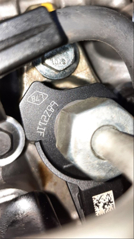

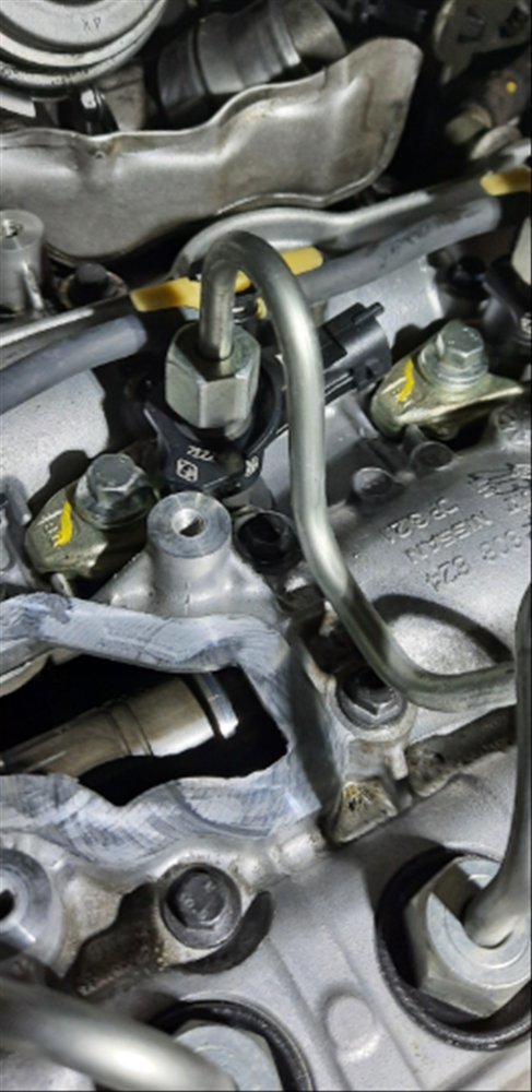

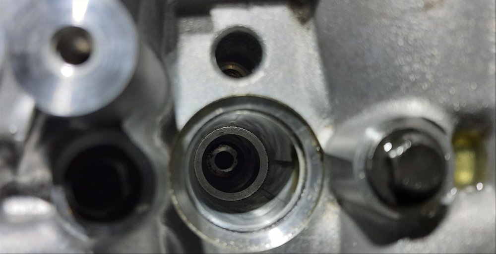

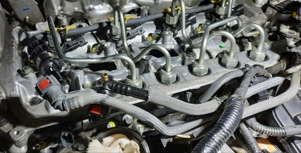

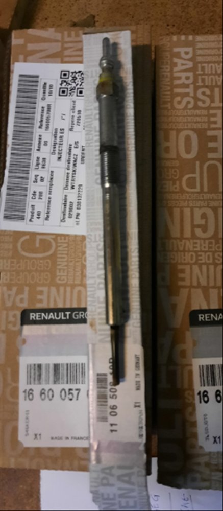

à 648 € chez Renault, je passe par un site polonais où je trouve (boite renault, pièce d'origine) les injecteurs à 156 € (tant qu'à faire, je fais les 4...)

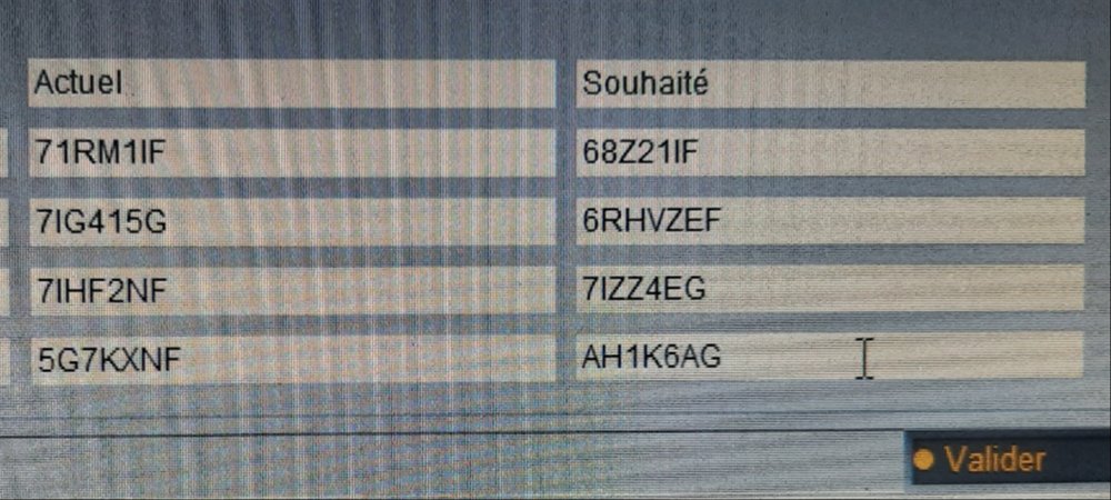

dépose du système, remplacement des injecteurs (et aussi des bougies de préchauffage et le débimètre d'air).
modification des codes injecteur OK
je démarre, tout OK....
600 m plus loin...."panne de l'injection", re passage à la valise et mêmes défauts (DEF771 - fonction régulation de pression rail et DEF053 adaptatif régulation de débit), les deux en 1.DEF "Paramètre en butée maxi"
bref... je suis en rade pour la première fois avec mon IV à 209180 km
le régulateur de pression 226706711R est commandé... (celui à gauche sur la rampe)

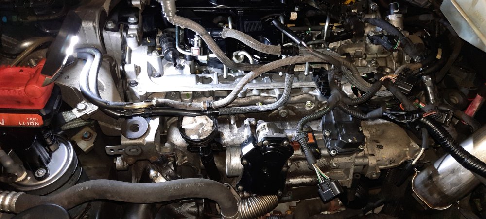

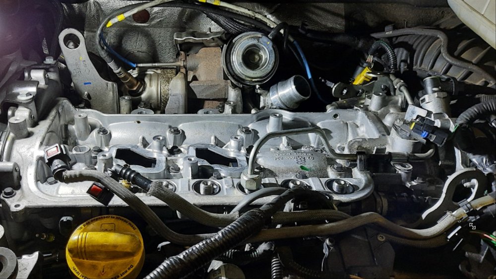

je mets les photos de l'intervention
