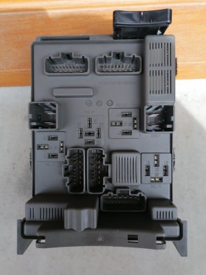

Bon fausse joie! Après avoir remonté au moins les connections électriques, la panne est toujours la. :oops: :evil:
il y a 2 relais signalé pour "Verrou", j'ai bien trouvé le R12, mais ou est le R13 ????

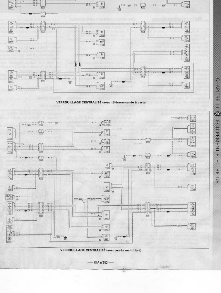

info en plus, si quelqu'un a ce schéma de la RTA dernière édition pour l'Espace, car la c'est pour celui jusqu'en 2006 maxi (phase 1 que j'avais avant)

Alors j'ai pu prendre le temps de re démonter le TDB et de faire l'ensemble des soudures en question.
Bien c'est parfait, je ne sais pas pourquoi mais le simple fait de les refaire, ma centralisation fonctionne a nouveau !
Grand merci a vous.

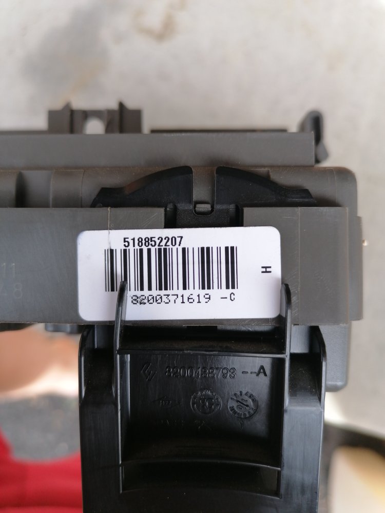

Tu as changé ton bfr OK, même référence ?,Rentré, vérifié les paramètres du véhicule dans l'uch oui/non :?:

Bonjour à tous
Je vide mon garage de toutes pièces d'espace.
J'ai mon ancien boîtier BFR de mon espace 4 2.0 dci 150 cv de 2012.
C'est celui avec lequel j'avais des soucis de centralisation.
Si cela intéresse un membre du groupe, c'est cadeau. (je demande juste les Fdp)
