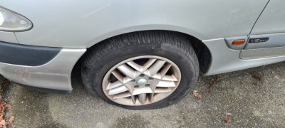

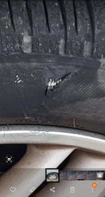

Dans la série 'j'ai la poisse voitures" , voiture de ma femme en rade sur un pb de boite de vitesse ... Espace caractériel a bas régime. Du coup ma femme prend ma voiture de boite pour aller bosser (encore milles mercis chef). Cet après-midi, je retourne chez mon client, j'évite un chien ... et paf (pas le chien ) le trottoir... et un pneu. Et comme par hasard, comme le V6-24 est sous utilisé : roue de secours dégonflée et pas les outils ! Merci à mon voisin magicien (authentique) pour son assistance 'teleportation"

Plus sérieusement, pas drôle ces histoires de pneus - ça coute cher!

c'est balo, car si tu tapais le chien, la responsabilité retombait sur le proprio du clébard errant...
perso, jamais d'écart pour un animal, aussi gros soit il...
