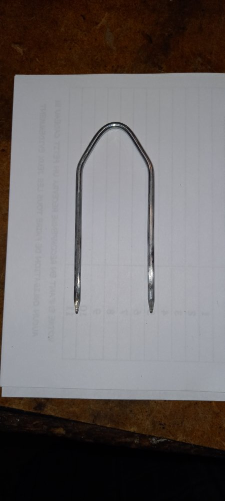

Pour sortir l'autoradio , tu as ça ( dispo chez feu v... prés de chez moi )
Ou alors la débrouille avec 4 clous de 3 mm

Y'a pas de trous sur l'autoradio. Uniquement sur le lecteur CD pour le GPS dans la boîte à gants.

une photo de l'autoradio peut être

Mon autoradio (Cabasse) a des fentes au lieu de trous! Sur l'ex Alyum c'était bien des trous.

alors c'est avec des petites plaques environ 4 mm de large
