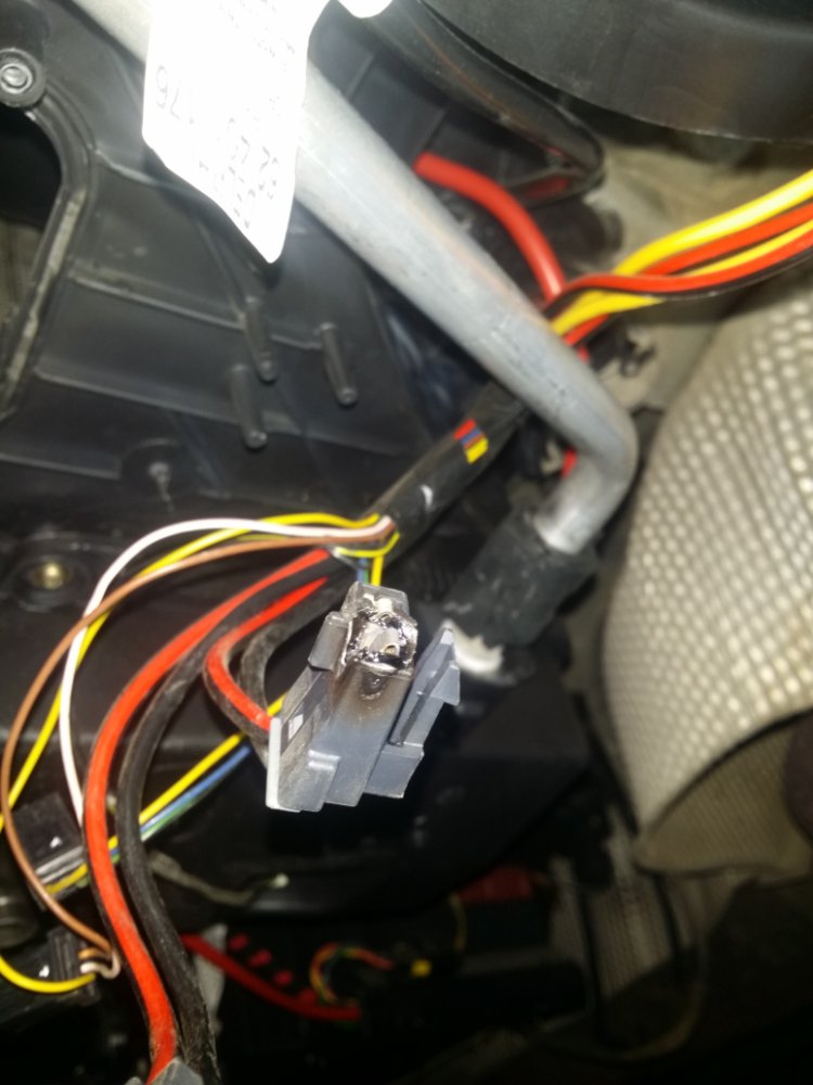

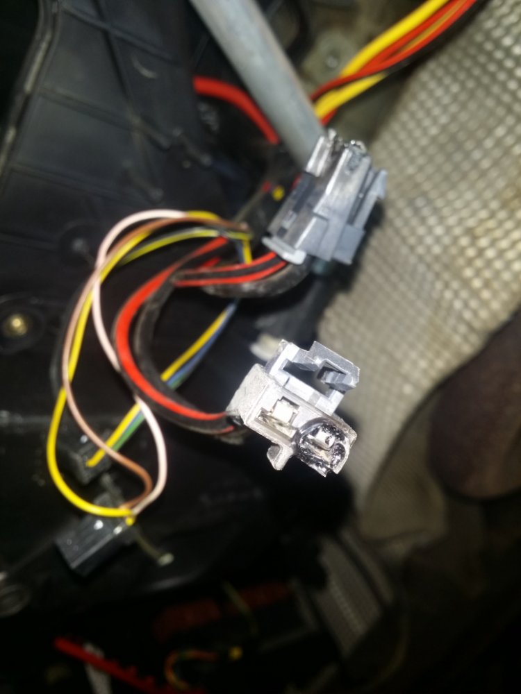

- Messages : 38
- Inscription : 22 août 2017, 20:45
- Modèle : [Espace IV V6 3.5]
Re: ventilation habitacle espace4
même problème pour moi j'ai démonté les modules de puissance, par contre j'ai le - qui a bien fondue sur les 2 modules. Un problème de masse? Effectivement j'aimerai bien les changer sans que ca recrame derrière. Merci
