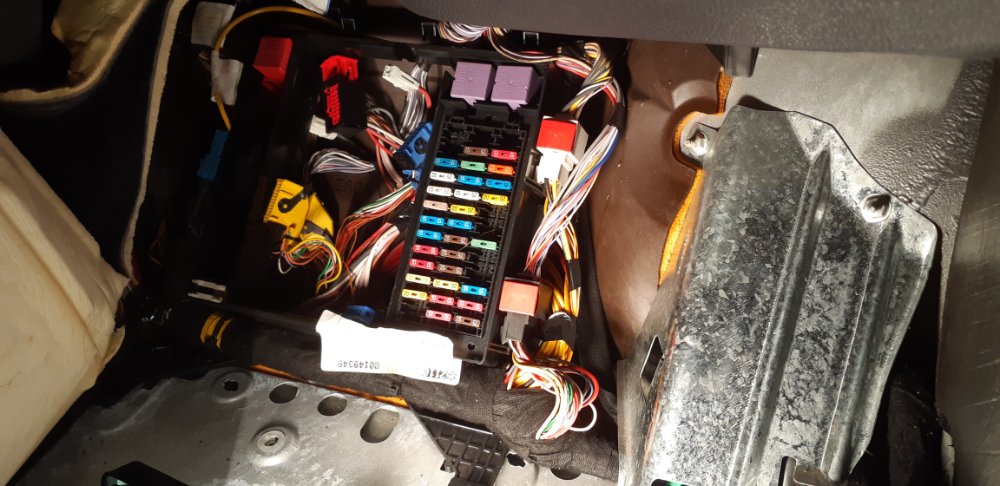

Il n'y a pas de relais pour les feux de positions. Je pense qu'il faut regarder côté commodo. Les fusibles 10 A sont aux pieds du passager, il y en a deux D et G (F1/F2).

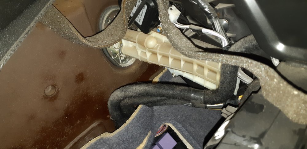

A tout hasard, tu n'aurais pas une fuite de liquide de refroidissement?
Moi, j'ai eu le cas , mes feux de croisement restaient allumés en permanence, voire même s'allumaient tout seuls!
La cause, fuite du radiateur de chauffage interne côté passager et le liquide coulait sous les pieds du passager, et faisait "baigner" dans le jus mes connexions électriques...

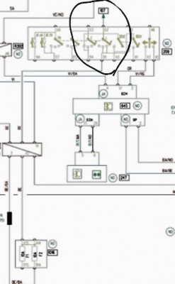

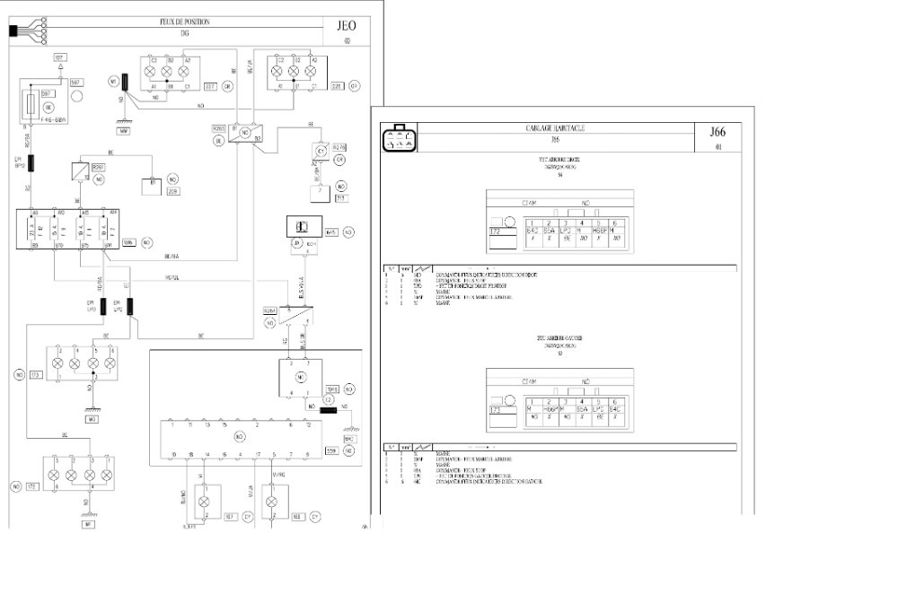

Re: FEUX DE POSITION
Non le circuit des feux de positions ne passe pas par la boite à relais de l'aile gauche.(voir schéma)
Quand l'alimentation arrive de B1 du commodo (219) passant par B2 qui va à la batterie (107).

Pistes possibles :
- B2i ou connectique souillés par du liquide aux pieds du passager
- commodo défectueux
- et pour rajouter une piste : prise d'attelage ayant pris la flotte !
Pistes possibles :
