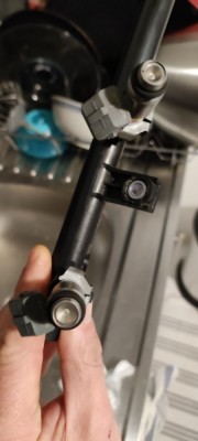

Deux injecteurs avec zéro résistance... pour moi, ils sont morts.
J'avais démonté et nettoyé avant d'obtenir ce résultat. Peut-être ai-je fragilisé les prises de ces derniers en démontant ?

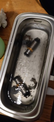

J'ai reçu mon bac à ultrasons hier et j'ai de suite passé ces derniers dedans pour voir et résultat ça décrasse super bien mais ça confirme qu'au moins un était mort, rien que les vibrations dues au traitement a détaché la prise du corps de l'injecteur...
Concernant l'alimentation des prises...on croise les doigts, j'espère que le simple fait de changer les injecteurs suffira :|

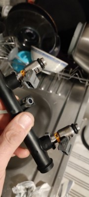

Bon, injecteurs neufs reçus ce matin et montés... Voiture qui tourne comme une horloge, plus de voyant moteur ! Utilisateur content (combien de temps ? à suivre) ...
Merci à tous pour vos commentaires et aides diverses :mrgreen:

Salut les amis. Je me permets de revenir vers vous car je suis à deux doigts d'envoyer ma bagnole dans un mur...
Après changement des injecteurs la voiture tournait niquel mais ça n'a pas duré longtemps. J'ai du faire 2000 bornes qu'elle s'est remise à merder avec à la clé une consommation gargantuesque.
La semaine dernière, j'ai tout redémonté et nettoyé de nouveau, j'ai même démonté la prise du calculateur et aspergé du spray contact partout.
Au redémarrage ça fonctionnait très bien et finalement quelques jours après elle s'est remise à merder... Elle me fait toujours des micro-secousses sur un filet de gaz et consomme autant qu'un V8 US.

Hier j'avais un peu de temps, j'ai rebranché l'appareil diagnostique. Ressort un souci sur le cylindre n°2... J'ai donc remis un ancien injecteur en lieu et place du tout neuf (qui est franchement d'une propreté sans faille) et après quelques kilomètres effectués, ça m'a l'air de tourner correctement.
J'ai étudié l'histoire des injecteurs Bosch plus longs...mais je me pose une question. Sur le F4R, la rampe d'injection semble faite de manière à accepter cette modification, mais celle du F4RT est différente. En effet, les injecteurs sont dans des puits qui sont obliques alors que la fixation elle, ne l'est pas. J'ai peur que ça empêche un montage propre. Quelqu'un l'a-t-il déjà fait sur un F4RT ?
J'hésite, j'ai trouvé des injecteurs d'occasion de la bonne référence (0280155831) pour un test, ça peut être la bonne approche (70 balles FDP compris)...

je ne comprend pas bien ton pb... les injecteurs sont rectilignes, donc peut importe l'orientation de la rampe, tu es forcement dans le même alignement.
peux tu mesurer la longueur de ton injecteur déposé ?
