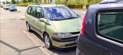

[mika7451] sauvetage/rénovation espace 3 RXE 2.2dt 99’
- Messages : 56
- Inscription : 01 janv. 2022, 11:35
Re: [mika7451] sauvetage/rénovation espace 3 RXE 2.2dt 99’

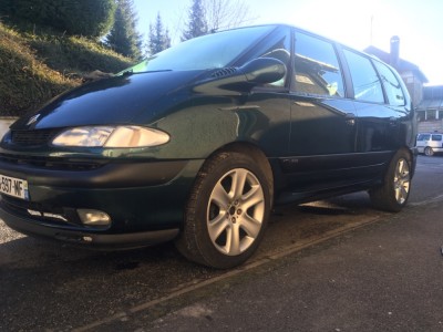

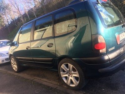

Espace III 2.2dt RXE 1999 neuve d’occasion !!!
- Messages : 1777
- Localisation : Un peu paumé
Joli!
C'est les fameuses Estoril ou autre chose?
- Messages : 56

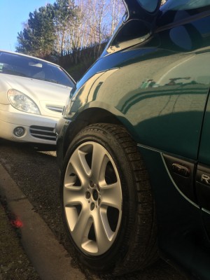

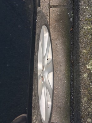

Merci , non ce sont des cygnus 18’ de jaguar xf 2008

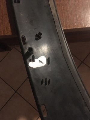

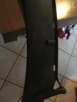

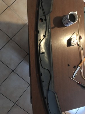

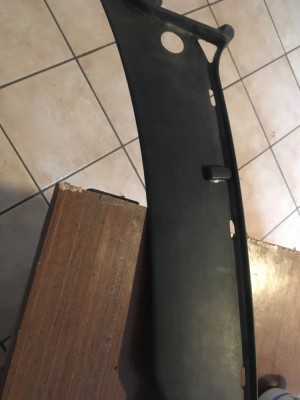

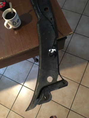

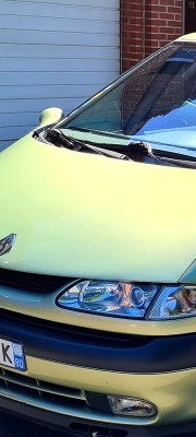

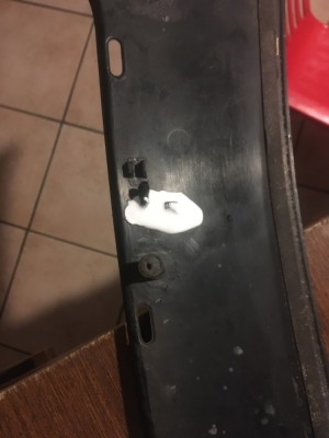

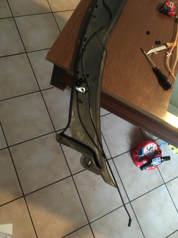

Yep ! En attendant de recevoir les pièces pour continuer la partie mécanique , j’ai avancé la cosmétique extérieur , restauration des plastiques et lustrage carrosserie, je n’ai pas de photo car pas terminé et ça flotte à mort
Graissage de tout les joints à la bombe silicone
Et modification du système de lave glace pour pouvoir mettre des balais souple « standard » et ne pas être obligé de prendre les balais à buse intégrer spécifique, de plus mon système sera beaucoup plus fiable car fixe , les durites ne seront pas en mouvement à chaque coup de balais… l’un des gros défaut du 3 , j’avais fait un autre système sur mon ancien 3 pour conserver le système au niveau des bras mais pas top les durites s’usait , le gicleur sautait …
Gicleurs de seat toledo 1 en double jet , ce qui en fera 4 au total pour bien couvrir tout le pare-brise
Durite semi rigide de scenic RX4 bien plus solide dans le temps

bin moi j'adore ce systeme d'origine, bien plus efficace que les gicleurs, ça va directement sur le parebrise, sans aucune perte.
- Messages : 56
Oui quand c’est neuf ça va bien , mon ancien 3 il était moitié deglinguer j’etais sans arrêt en train d’y remettre ou changer un bout de durite , celui la le système était carrément partie en lambeaux, les durites pourries et couper de partout , les pattes sur les bras manquantes, et les balais sont de standard sans buses donc ça devait faire un moment qu’il n’avait plus de lave glace fonctionnel… des balais souples et lave-glace rain-X iront tout aussi bien
Les Estoril sont en 16" uniquement , voici un exemple j'en avais posé sur mon Grand III ça lui vas bien mais très dur à entretenir

Merci ! Ah j’en ai pas trouvé, après j’avoue ne pas avoir cherché plus que ça … puis bon la je n’ai plus les pattes de fixations des durites, les durites se sont biodegradées
Et comme j’étais sans arrêt en train d’y réparer sur mon ancien 3
Les estorils sont sympa mais je les trouvent trop petites pour un véhicule de ce gabarit, mais après c’était la norme à l’époque

Si tu repares souvent, cest que tu repares mal...mika7451 a écrit : ↑06 févr. 2022, 15:14 Oui quand c’est neuf ça va bien , mon ancien 3 il était moitié deglinguer j’etais sans arrêt en train d’y remettre ou changer un bout de durite , celui la le système était carrément partie en lambeaux, les durites pourries et couper de partout , les pattes sur les bras manquantes, et les balais sont de standard sans buses donc ça devait faire un moment qu’il n’avait plus de lave glace fonctionnel… des balais souples et lave-glace rain-X iront tout aussi bien

+1 personnellement moi quand un morceau à commencer à fuir ,j'ai tout remplacé par des tuyaux plus résistant et les raccord je l'ai ai acheté chez un animaleriegrostoto a écrit : ↑06 févr. 2022, 18:52Si tu repares souvent, cest que tu repares mal...mika7451 a écrit : ↑06 févr. 2022, 15:14 Oui quand c’est neuf ça va bien , mon ancien 3 il était moitié deglinguer j’etais sans arrêt en train d’y remettre ou changer un bout de durite , celui la le système était carrément partie en lambeaux, les durites pourries et couper de partout , les pattes sur les bras manquantes, et les balais sont de standard sans buses donc ça devait faire un moment qu’il n’avait plus de lave glace fonctionnel… des balais souples et lave-glace rain-X iront tout aussi bien
Mais ton système reste bien trouvé

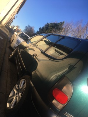

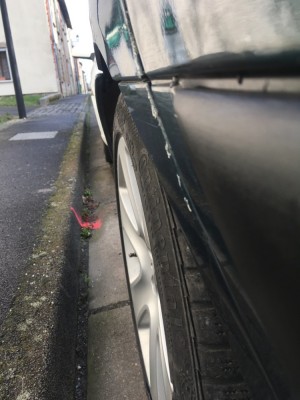

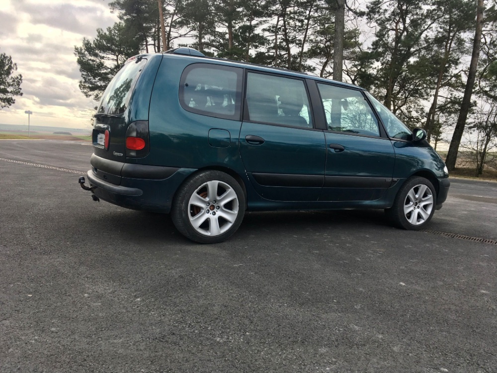

Yep ! Remontage des bras et balais souple, et lustrage de l’engin , ça brille !!! On vois aussi les plastiques refait, et les répétiteurs latéraux teintés, j’y ai mis des ampoules led plus puissantes que d’origine pour qu’elles soit bien visible en plein jour .

....dommage beaucoup trop sombres les photos pour apprécier ton travail
.... et certaines sont renversantes
- Messages : 56
Ah oui quand on clique dessus elles sont à l’envers c’est bizarre ce bug
J’en reprendrai à mon spot photo une fois les cales reçu et monter ainsi que la visserie renforcé pour le berceau

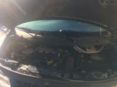

Yep ! Aujourd’hui un peu bosser sur l’engin, lave glace fonctionnel enfin ! Après avoir remplacé la pompe et vérifier tout les fusibles, toujours rien , la prise était débranché depuis un moment, pleine de terre , je décide de coupé et mettre des cosses en direct , toujours rien … je désespère la trouve la réponse sur ce forum , la prise avait été inversée avec celle du moteur de phare … je re inverse les prises et là miracle , le lave glace fut !!!! Je me disais que c’était bizarre 3 fils pour 2 bornes lol , du coup le phare qui éclairerais les pâquerettes s’est mis à faire bzz bzz et hop miracle !!! Après avoir descendu et remonté les phares l’éclairage est enfin correct ! Pour les antibrouillards, faisceau manquant, le pc a été remplacé et à la casse ils ont coupé les prises derrière les antibrouillards ces bablets … bon par contre j’ai bien la prise en attente au bon endroit côté conducteur, donc si une âme charitable a ce bout de faisceau qui traîne chez lui je suis preneur !

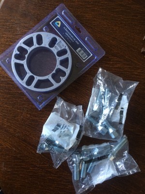

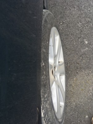

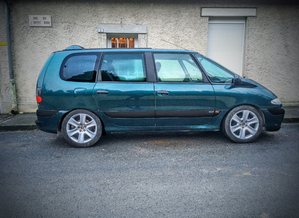

Merci ! Un lustrage c’est vraiment basique, ça supprime uniquement les micro rayures et ravive la peinture, on est pas sur du polissage et correction de peinture, le pépère est malheureusement « trop attaqué » , mais bon comme dit auparavant il revient de loin et le but était une remise en état rapide et low budget .

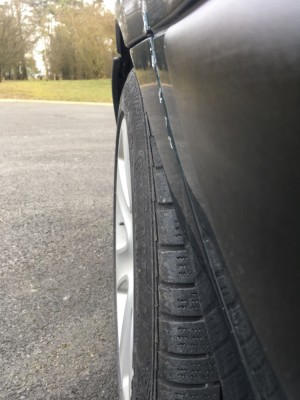

Sinon j’ai reçu mes cales et boulonnerie longue et donc j’ai monté ça dans la foulée, ça ne frotte plus ! Et je suis allé faire un shooting photos, bon il avait déjà de la puff merci les tracteurs et météo pourrie
