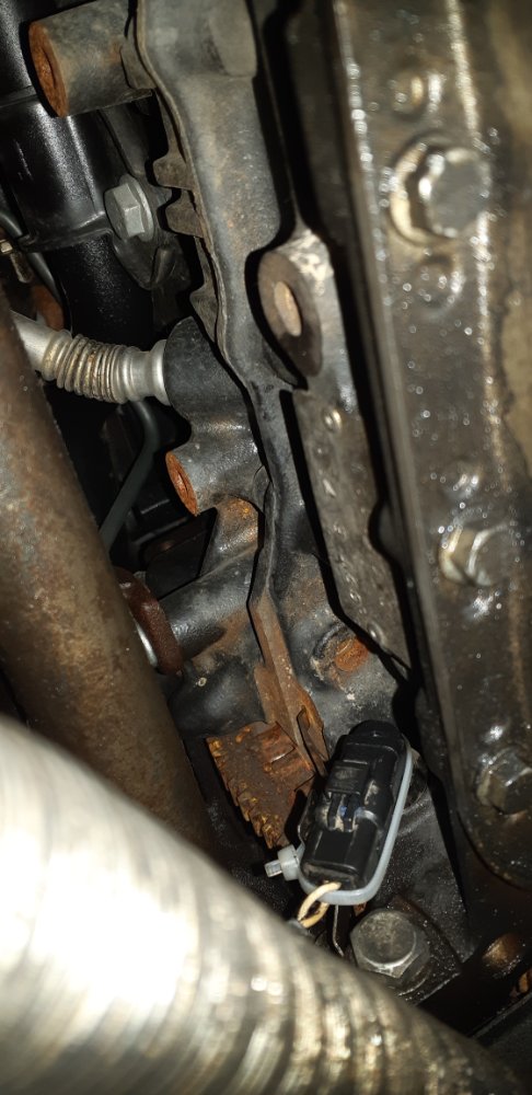

Bonsoir à tous,propriétaires ou ex-propriétaires d'espaces III !
J'ai quelques soucis de fonctionnement moteur de mon véhicule, et ce soir, en me glissant dessous, je me rends compte que la connexion sur la photo est un peu "bancale" et mal enfoncée car les fixations plastiques ont lâché avec le temps.
C'est à l'avant gauche en dessous!
Est-ce que quelqu'un sait à quoi sert cette cosse?
Merci d'avance,
Erwan

C' est quoi ?? Le 2.2 ?? C' est le carter d' huile moteur que l' on voit ?? J' arrive pas à localiser !!
Ce ne serait pas le pmh là dessous ??
Messages : 8872
Re: Question pour un passionné !
+1, c'est le pmh.

Ce n'est pas le PMH qui lui est derrière le moteur .
Sur la photo de wawan , on est sur l'avant , la preuve on voit le tuyau d'échappement et le silencieux de l' Eberspächer

Finalement, j'ai changé le capteur PMH qui effectivement se trouve à l'arrière du moteur
Et j'ai été contraint de mettre un collier pour faire tenir cette sacrée fiche bien connectée.

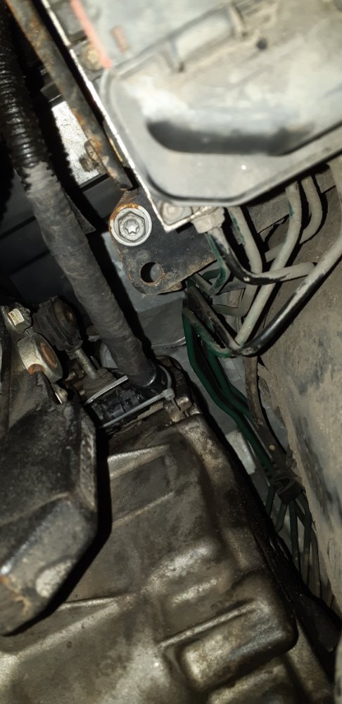

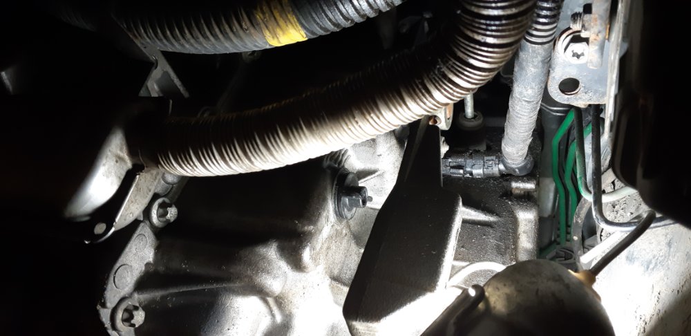

Voici une seconde photo

Mais ma question était plutôt de savoir à quoi sert la fiche qui est sur la seconde photo du message précédent?

elle est sur la boite visiblement ?
le capteur de marche arr ?
Messages : 3865
Localisation : 78 Yvelines
Message non lu par yves78 »
Si il est fixé en bout de boîte, c'est le capteur de marche arrière. C'est le seul branchement sur la boîte.

ça peut pas être le tachymètre aussi ?

Non pas sur un DCI, la vitesse est géré par les capteurs ABS des roues.
Pour info, toutes les Renault nouvelle phase ou nouveau modèle sont passés en partie ou en totalité au multiplexage à partir de l'année 2000.
Ex Clio 2 phase 1 tachymètre électrique sur boîte, passage phase 2 en 2000 multiplexage et vitesse sur ABS (idem Espace), direction assistée hydraulique à électrique (pas sur l'Espace véhicule trop lourd à l'époque), thermocontact radiateur passe capteur PTC 4 voies sur boitier sortie eau piloté par le calculateur moteur (idem Espace) etc ....
