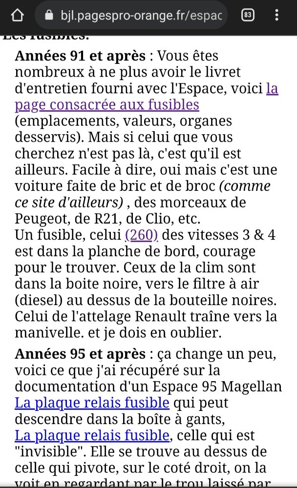

Il y a eu pas mal de sujet qui s'en rapproche sur ce forum, mais rien de concret concernant l'emplacement exacte du fameux fusible de la vitesse 3.
J'ai cru comprendre qu'en fonction des models et des années il pouvais être dans le compartiment moteur ou dans l'habitacle.
Je suis même allé jusqu'à ouvrir le tableau de bord en deux pour voir si par hasard je faisait parti des malchanceux à avoir le fusible (260) en vrac à l'intérieur,mais rien.. ( ou alors je suis myope).
Je cherche aussi l'emplacement du relais de vitesse 3.

Je met en pièce jointe quelques images que j'ai pu trouver ici sur le forum et ailleurs
