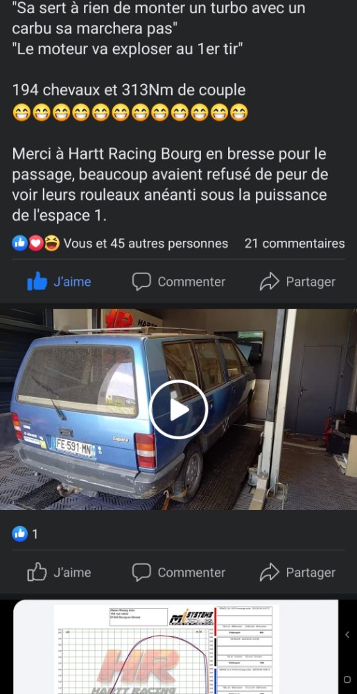

Sur son facebook il indique avoir passé au banc de puissance son espace.
