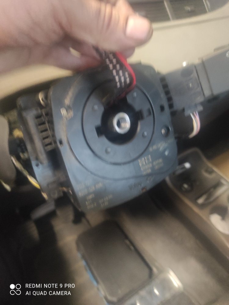

Jamimi65 a écrit : 22 mai 2022, 19:13
Jamimi65 a écrit : 10 mai 2022, 11:06 Bonjour à quoi sert cette pièce derrière le volant ? Merci
nagrrra
Messages : 1764
Re: Problème klaxon
Message non lu par nagrrra »
C'est le capteur d'angle du volant. Cela permet de connaître la position du volant pour différentes fonctions (ESP, phares directionnels).
