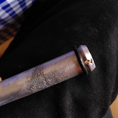

C'est un problème d'odeur de chauffage sur mon 2,1TD de 91, 210 000km, que j'ai à vous soumettre.
En 2015, suite à une bonne fuite du radiateur de chauffage (il a laché d'un coup au niveau des joints en allant au CT, et inondé le côté passager), je l'ai changé ainsi que les joints, en suivant le tuto du forum (merci!). J'ai fait attention à nettoyer au max tout ce qui avait été souillé de liquide. Le chauffage fonctionne correctement, à ce niveau tout va bien.
Par contre l'odeur du nouveau radiateur n'est jamais parti, et aujourd'hui encore ça pue quand je met le chauffage. J'ai un enfant, et ça me fait mal au coeur de lui faire respirer ça, on donc roule sans chauffage, ce qui est un peu dommage...
Je n'ai pas l'odeur quand je ne met que de l'air froid, elle ne vient qu'avec le chauffage.
Le radiateur c'est un Valeo, comme m.dubo qui, je crois, a eu le même problème sans arriver à le résoudre.
Je viens de re-démonté le tableau de bord, je vois pas de fuite au niveau des joints, il me reste à sortir le radiateur de chauffage pour voir la tête qu'il a, et tant qu'à faire je me tâte à le changer pour éliminer la piste du Valeo-qui-pue.
Tout ça pour vous demander : quelle marque de radiateur vous avez mis sur vos espace ? L'odeur de "neuf" est parti rapidement?
Accessoirement, j'ai aussi un léger dépôt de LDR à la jonction entre les tuyau alu côté habitacle, et les durites côté moteur : est-ce que vous savez comment c'est fichu cette affaire? Y a un joint torique ou c'est juste emmanché?
Bonne journée!

Salut ,
Ya un joint torique !
A la pose, mouille le avec du ldr ( c'est gras !)
Je ne sais pas si tu peux les trouver en concession, mais moi j'en ai trouvé de la bonne taille au rayon plomberie de mon magasin de bricolage pour 3 francs et 6 sous !!

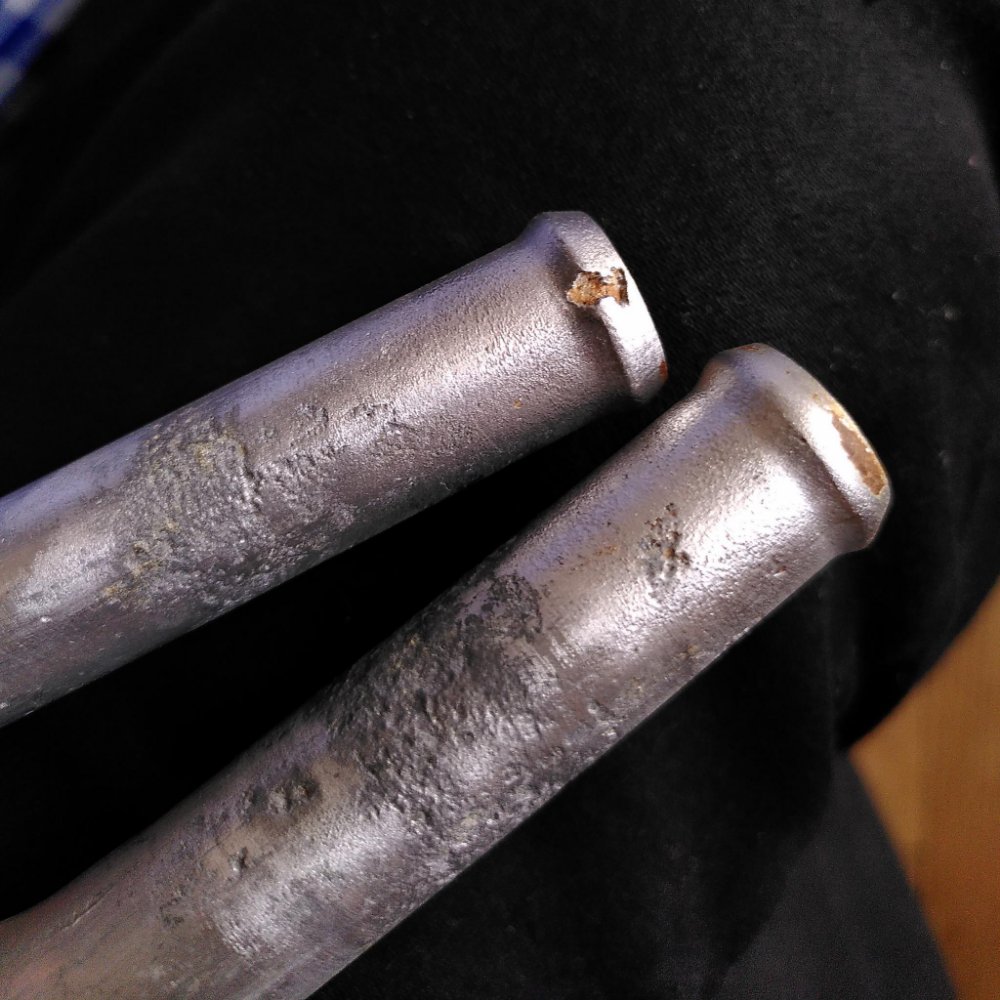

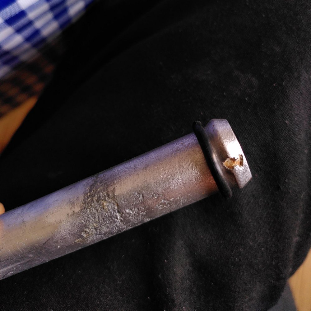

camion rouge, j'ai démonté les deux tuyau alu qui vont au radiateur, j'ai pas de traces de joints toriques...
Est-ce que ton tuyau ressemblait à ça?
Je peux mettre un torique là, mais il va mettre les bouts dès que je vais enfiler la durite non?
Merci pour votre aide en tout cas.
au pire si ça sent encore au test avant remontage du tableau de bord, je le change.

Me rappelle plus tres bien mais oui,il y a 2 joints toriques. genre "collets battus" de plomberie.
Ils cuisent et se fissurent avec l age. Bizarre qu il n y en a pas chez toi...
a+

Bonsoir, tes photos montrent des tuyaux coté moteur qui tiennent avec des Serflex .
Les tuyaux qui rentrent dans le radiateur ont un joint toriques sur la première photo coté droit des tuyaux .

Normalement, il y a juste un joint torique sur les tuyaux et une plaque à revisser qui tient ces 2 tuyaux + les joints.

Autant pour moi, je ne me suis pas bien fait comprendre : je n'ai pas de fuite côté radiateur, j'ai une fuite côté moteur, là ou les tubes alu rejoignent les durites.
Côté radiateur j'avais pris les joints aux dimensions indiqués dans le tuto, ça n'a pas bronché depuis.
Je vais donc remonter tubes avec deux colliers neufs.
Je vous tiens au courant pour l'odeur.
