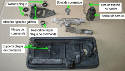

Pour ma part, j'ai échangé les barillets et aussi repris mon ancienne plaque de commande car la nouvelle avait des fixations de tiges différentes avec un genre de lyre.
Je suppose que c'était dans le but de faire des économies, le réglage par écrous frein devait prendre trop de temps tout comme la goupille de verrouillage du doigt de commande remplacée par un petit clou juste tordu.

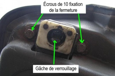

Pour que les pièces de gâche se positionnent bien, serrer les vis de 10 hexa juste pour tenir en permettant un léger déplacement.

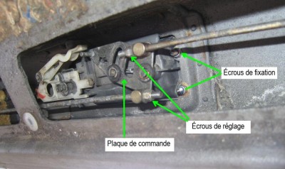

Mais avant ça, il faut régler les gâches ( pour moi, avec les écrous frein hexa de 8mm ) et le plus simple, c'est de régler pour qu'en manœuvrant la poignée, la gâche disparaisse juste du trou.
Sinon à la première fermeture on ne pourra pas ré-ouvrir ... et quatre pattes par l'intérieur...

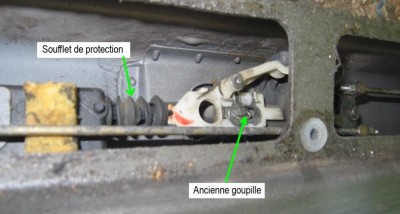

Quelque photographies pour illustrer le propos. On voit les écrous freins de réglage.
On voit le soufflet de protection en très mauvais état. Si quelqu’un sait où en trouver ...

Le support de gâche côté passager.

Sinon, personne ne sait si on peut encore se procurer des soufflets de moteur de fermeture centralisée ?

Dur a mon avis de trouver un soufflet... on doit pouvoir s en passer.,ou bien faut bricoler... (avec une capote ? )
