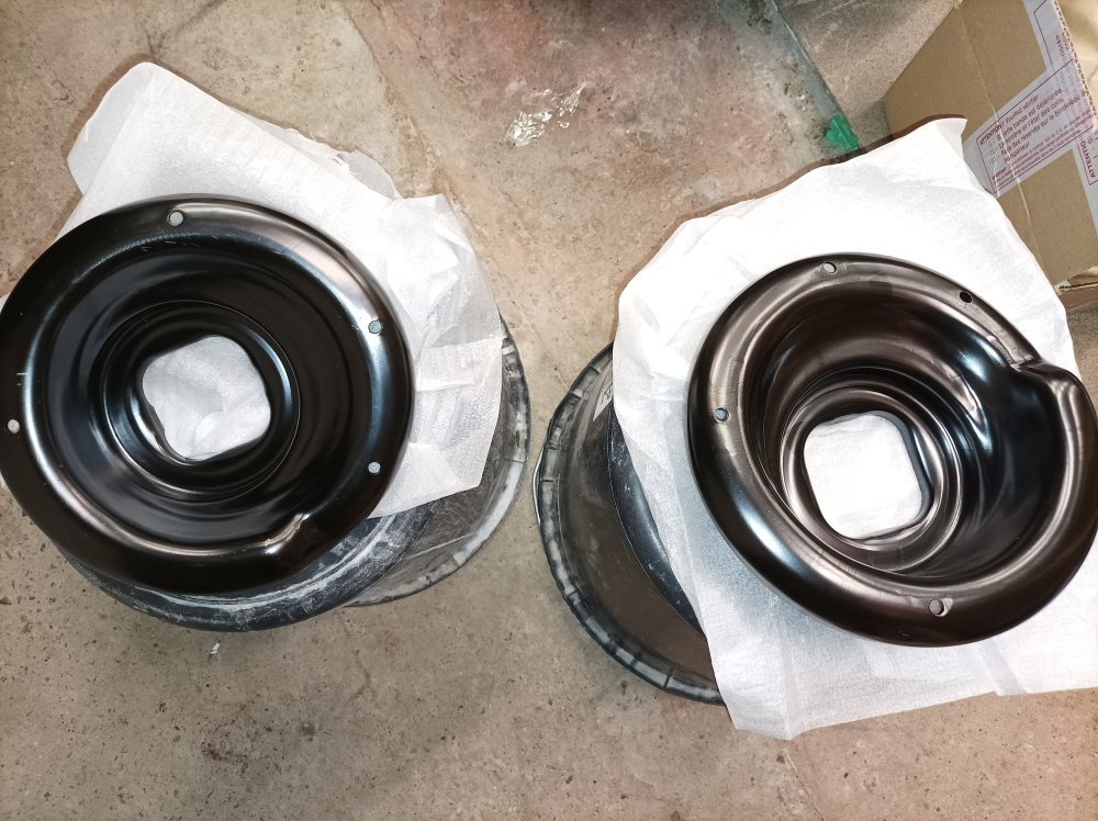

edit : Visuellement ce sont les mêmes pièces, idem pour les ressorts et les amortos (j'ai reçu des Monroe identiques, il y a les supports de câble d'ABS des deux côtés contrairement à mes précédents qui n'étaient pas identiques, le support n'était que d'un côté), par contre les butées supérieures sont elles bien différentes gauche/droite.
dimanche à 15h30 j'ai eu la bonne idée de vouloir changer mes amortos avant...
Je l'avais déjà fait il y a un peu moins de 4 ans (420 000 km), là à quasi 505 000 au démontage j'ai vu les deux ressorts cassés donc j'en ai commandé des neufs.
J'ai aussi vu une coupelle bien percée par la rouille, après moultes recherches j'ai vu sur leboncoin une annonce concernant des pièces neuves refabriquées en Suisse.
En cherchant un peu plus j'ai trouvé ces produits :
https://parts.rarepar.com/produkt/set-2 ... 2001-2003/
Alors ça revient cher environ 250 € avec tous les frais mais c'est le "prix" d'une pièce neuve, j'ai commandé la paire hier soir j'espère l'avoir assez rapidement, j'ai pris les ressorts sur Webdealauto, idem j'espère que ça va aller vite, le remontage sera rapide, j'ai l'habitude.
Je posterai des photos si je n'oublie pas :).

Voilà des photos des mes pièces pour info :

Voila les photos de mes travaux, pour les coupelles inférieures avec les caoutchouc, 200 € + 50 € de FDP + 73 € de douane...
