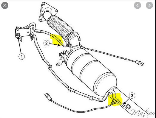

de chaque coté du fap, il y a un petit tuyau en caoutchouc et avec la chaleur, ils finissent par sécher et craquer, c'est assez fréquent
gege08
Messages : 2509
Re: Injection à controler
Message non lu par gege08 »
j'ai surligner en jaune, l'endroit où ça craque

merci je vais regarder ça.

les deux tuyaux que je t'ai indiqué vont au capteur et ne se détaillent pas, donc attention qu'il ne te facture pas un capteur au lieu de raccourcir légèrement les tuyaux
