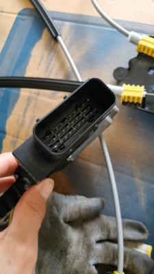

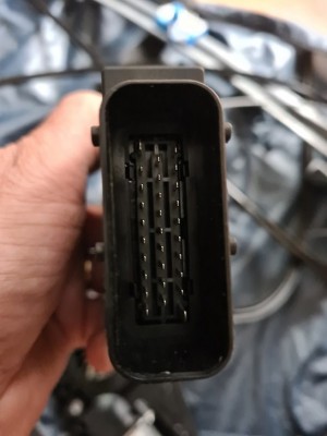

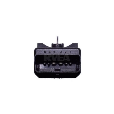

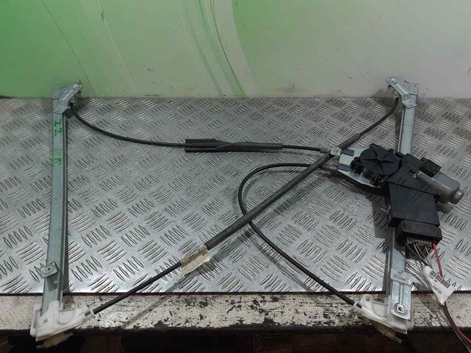

j'ai des soucis avec mes moteurs de leve vitre.
Mais je ne trouve pas la bonne pièce.
Le soucis vient du connecteur du module Temic qui a évolué.
Voici le connecteur que j'ai sur mon véhicule : Et celui que l'on trouve en vente. Avez vous déjà eu le problème ?
Comment passer de l'ancien ou nouveau ?
Merci pour vos retours.

oui ce que j'appelle temic, c'est le moteur situé sur le lève-vitre.
Celui qui est sur mon espace de 2008 est la photo d'en haut.
Je n'ai pas plus de photo.
La référence est 8200424423 Et je n'ai pas mieux comme photo du nouveau connecteur

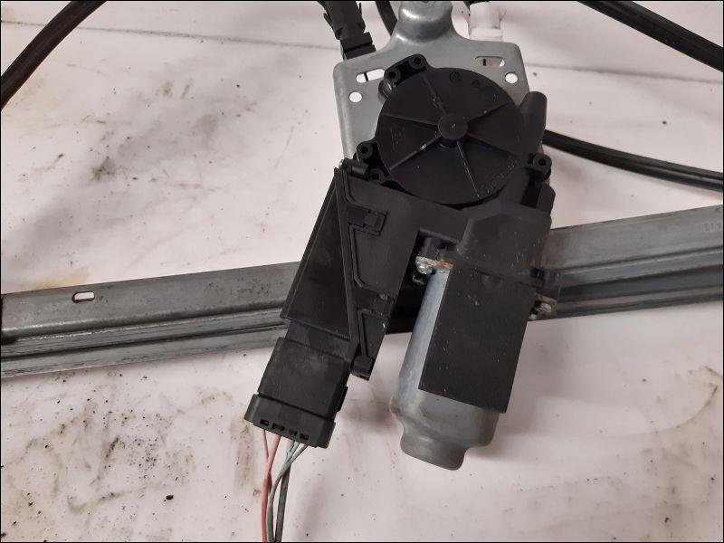

il faut identifier les fils, tu as le même nombre sur les 2 (5 fils si je vois bien), il suffit d'adapter la connectique.

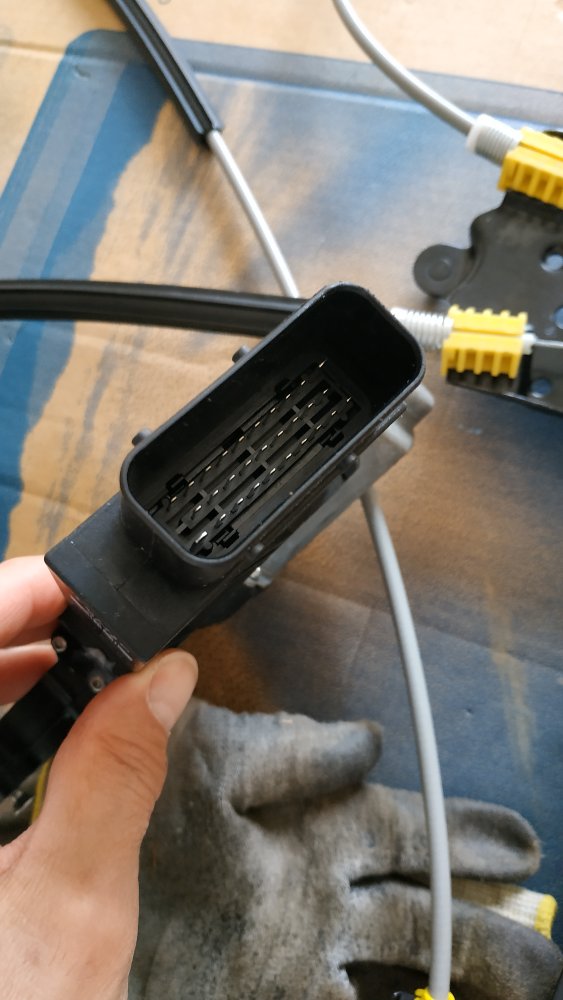

Je comprend pas, Le connecteur que vous présentez comporte 30 fiches . Vous avez une photo du boitier sur lequel il vient se brancher ? Ainsi que son environnement ?
Renault 12 break feraillé !!
- Messages : 8810
Re: Connecteur Temic leve vitre
c'est bien ce qu'on voit sur la photo 1 des leves vitres, un gros connecteurs avec 5 fils branchées...gwen a écrit : 04 juil. 2022, 21:07 Je comprend pas, Le connecteur que vous présentez comporte 30 fiches . Vous avez une photo du boitier sur lequel il vient se brancher ? Ainsi que son environnement ?
Renault a du se rendre de la connerie et de la perte financière du truc, et simplifier par la suite.

il n'y a pas une histoire de témic vitre conducteur (la 30 broches) et passager/ar (la 5 broches)
ou c'est ma mémoire qui me joue des tours, mais il me semble avoir vu ça ici une fois, d'ailleurs je crois que le 30 broches est introuvable

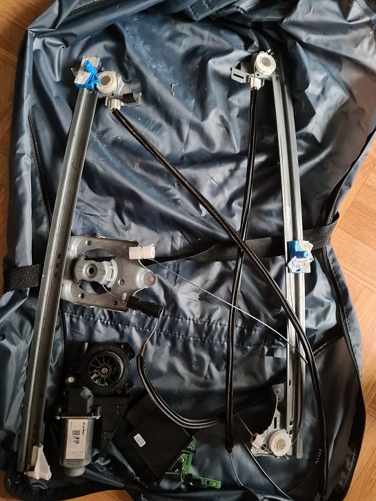

bonjour a tous
je joint quelque photos avec les étiquettes Renault
et mon lève litre en piteuse état

cette prise ressemble à celle des montant de la voiture... il y a ça juste pour les lève vitres sur le moteur???? incroyable!
- Messages : 2453
je serais curieux de savoir combien il y a de fiches connectées sur cette prise

bon journée
pourquoi j'ai tout changer
car tout le mécanisme étais cassé
les petites patte plastique HS
le cable dans un sale état
et d'après l'étiquette tout le mécanisme étais d'origine de la voiture
il a fais son temps
mais j'aurai aimé me passé de cette facture
bon journée

saluttotof a écrit : 27 août 2022, 12:10 bonjour à tous
il a fais son temps
bon journée
donc ton temic était encore bon ?
tu l'as toujours ?
tu le vendrais ?

non malheureusement je ne l'ai plus désoler
ienien89
- Messages : 48
- Enregistré le : 26 juil. 2022, 11:01
dommage, c'est introuvable et le mien est HS

On tente une identification des broches ?
Quelle est la version de câblage de la voiture, NT...?

justement, il ne fallait pas.totof a écrit : 27 août 2022, 12:10 bonjour à tous
il a fais son temps
bon journée
il suffisait de garder moteur avec temic et de ne changer que la partie mecanisme. qui se trouve ultra facilement pour 60€ environ
