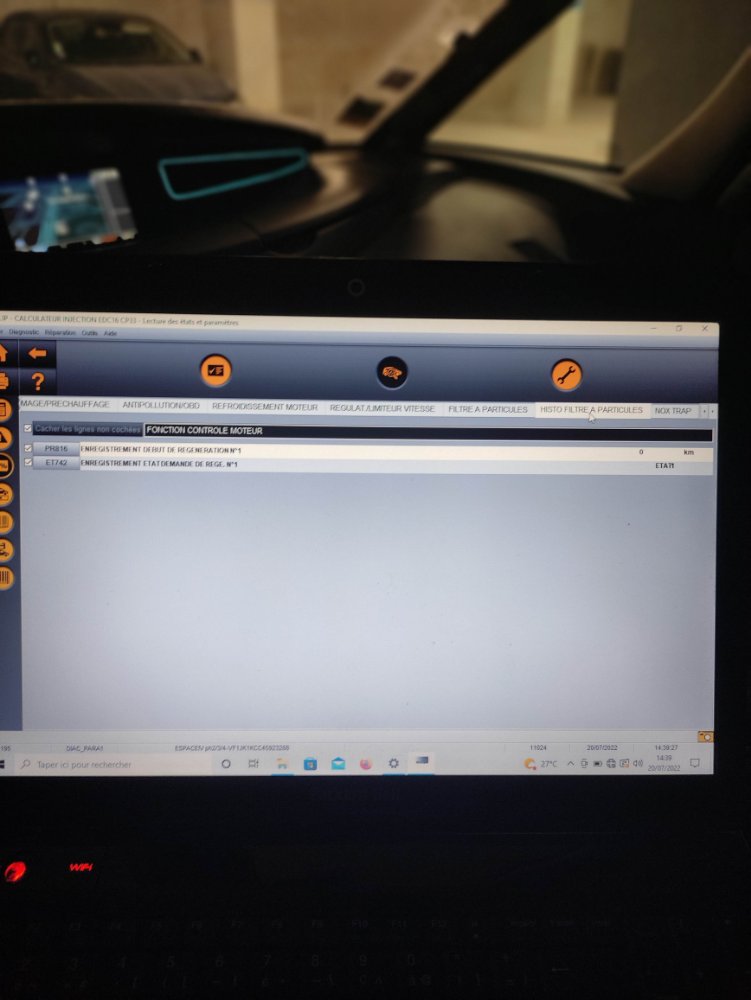

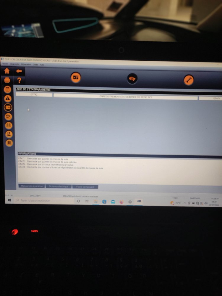

Petite question concernant le FAP.
D'après ce que j'ai cru comprendre je pouvais obliger le véhicule de déclencher une régénération du FAP en roulant à plus de 3500 tours sur l'autoroute pendant au moins 15 minutes env.
Pour être sure que cela fonctionne j'ai effacé la liste des dernières régénération grâce a CLIP.
J'ai donc fait cette tentative de régénération/nettoyage du FAP sur l'autoroute aujourd'hui et effectivement j'ai deux messages qui ont apparu sur le Clip: et ensuite.... Et sur les infos générales de mon FAP j'ai ça: La lecture en PR 383 n'indique que 7 grammes de masse de suie de particules dans le FAP.
Donc déjà première question:
D'après vous est-ce que le FAP a bien été nettoyé après mon expérimentation?
Et deuxième question:
Et pensez-vous qu'il faut que je m'inquiète vu que je n'ai que 7 grammes de masse de suis de particules dans mon FAP.
Merci d'avance de votre expertise.

Je ne connais pas trop le principe de la régénération du FAP mais le but c'est d'éliminer le la suie, donc 7 g, ça me paraît normal.
À confirmer par les mazouteux,:)

sur le mien, quand le mécano à effectuer le "reset" du fap comme si il avait été changé, il y avait 99g de suies, il m'avait dit qu'il était bien chargé et qu'il n'était pas sûr qu'il arrive à se régénérer, après un petit tour sur l'autoroute, et un contrôle il était retombé à 11g, et c'était bon pour lui.
donc 7g ça doit être bon

Bon ok, merci pour vos retour, j'espère juste que les données sont bonnes, car il y a d'autre information qui ne peuvent pas être vrais... Comme "km effectué depuis le dernier remplacement du FAP" 221km!
C'est bizarre !
C'est bizarre !

à tout hasard, tu n'aurais pas commis ta bêtise il y a 221 km?
il a pris ça comme un changement de fap
