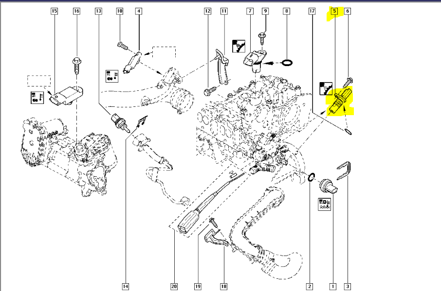

Bonjour à tous, je reviens comme promis pour vous donner des nouvelles de mon Espace.
Le voyant antipollution s'est effacé, et il me reste plus que le voyant "injection à contrôler" et ma problématique de démarrage.
Du coup, je sors de faire le diag chez Renault qui me confirme le code que j'ai trouvé avec la Clip : DF119 - SIGNAL CAPTEUR ARBRE A CAMES - 2.DEF : c'est déjà rassurant !!!
La ou ça se gâte, c'est que le garage m'explique que c'est peut être un défaut de calage de la chaine de distribution et qu'il n'est pas équipé pour faire ce contrôle et que c'est minimum 15 h de travail sans être sûr du résultat. Du coup déception
!!!! Attendre 1 mois pour m'entendre dire ça ...Il m'aiguille donc après avoir réglé le montant du diag vers une concession plus grosse, mieux équipée...
Me voilà donc devant un conseiller technique qui après m'avoir écouter reste dubitatif sur le diag et me parle de capteur de vilebrequin et de capteur pmh qui n'arrive pas à se synchroniser, oxydation .... et peut être un décalage de chaine, mais il n'y croit pas car le moteur une fois démarré tourne comme une horloge. Il me propose un rendez-vous ... dans 1 mois
, pour un diagnostique approfondi.
Ma question est donc la suivante :
===> j'ai changé le capteur sur le dessus du moteur, par contre où se trouve l'autre capteur ? Est-ce le fameux capteur dit PMH ? Je n'arrive pas le trouver en dessous. Mon Espace est un automatique, je ne sais pas si sur une boite manuelle c'est la même chose.
Si je peux le changer moi même ça m'éviterait d'attendre encore 1 mois avant le prochain rendez-vous à la concession Renault....
En vous remerciant par avance pour votre aide et partage d'expérience !

oui l'autre c'est le capteur pmh, les 2 fonctionnent ensemble.
la chaine peut effectivement s'allonger, mais il est plus probable que ce soit un tendeur hydraulique qui soit mort (mais le taff reste le même..).
non une chaine n'est pas éternelle...

C'est ce que j'ai dit au conseiller technique s'il faut changer le kit , je le ferai changer, surtout si l'Espace s'est fait maltraité avant
Mais je souhaite changer le capteur du bas pour affiner le diag.
Du coup, la question de la localisation de ce fameux capteur pmh reste posée !!!

c'est peu probable, car si le pmh foire, le moteur ne démarre même pas.
- Messages : 2822
Re: Antipollution + injection à controler
Sur les versions BVM (donc peut-être pas applicable à ton cas) le PMH est sur la cloche de l'embrayage. En fait il mesure le passage de dents espacées régulièrement sauf une sur une couronne solidaire à l'embrayage - et j'imagine le convertisseur de couple. Si c'est bien ça, il serra probablement sur l'avant de la cloche, un peu vers le bas.
En effet capteur PMH HS démarrage impossible mais c'est également le cas avec le capteur d'arbre à cames. Peut-être un fil qui fait un faux contact?

ça ne serait pas le capteur appelé régime moteur?
j'ai regardé par rapport au mien qui est aussi en boite auto

Bonjour Gege 08,
je regarderai ce weekend, je devrai avoir un shéma de l'emplacement, je sais que c'est déjà coté conducteur !!!!

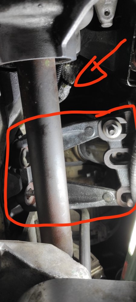

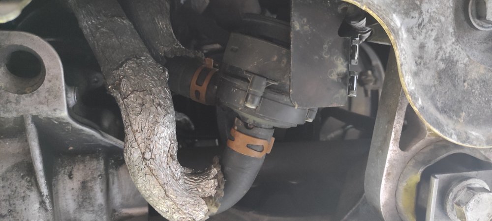

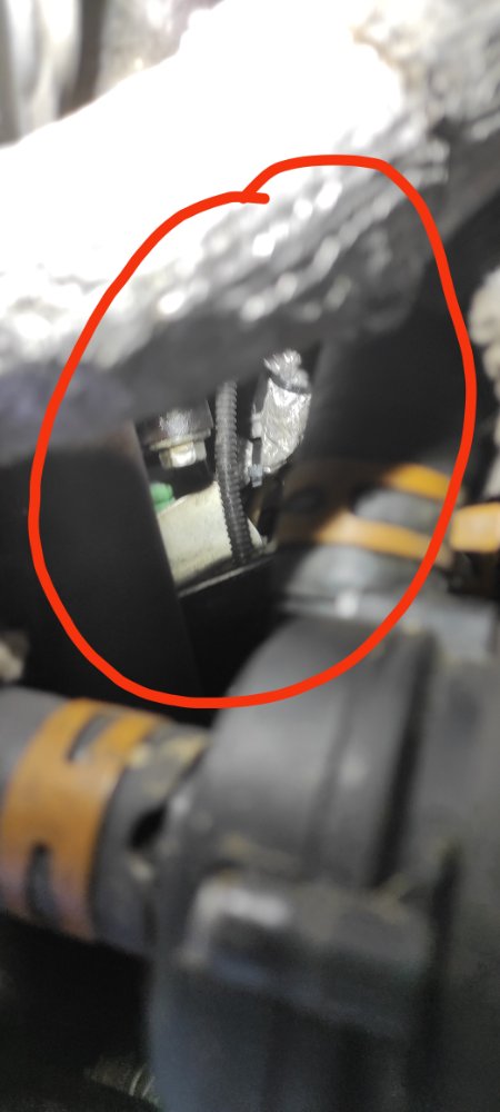

Bonsoir à tous,
Capteur pmh changé ! Il est caché sous la pompe de refroidissement du turbo, peu accessible. Et comme l'avait prédit grostoto, ça n'a rien changé. Le démarrage reste difficile et un autre soucis sur l'esp et mode dégradé a 12 km/h.....Je vais le déposer chez Renault pour un diag approfondi...
