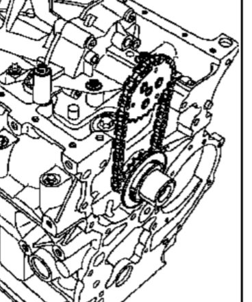

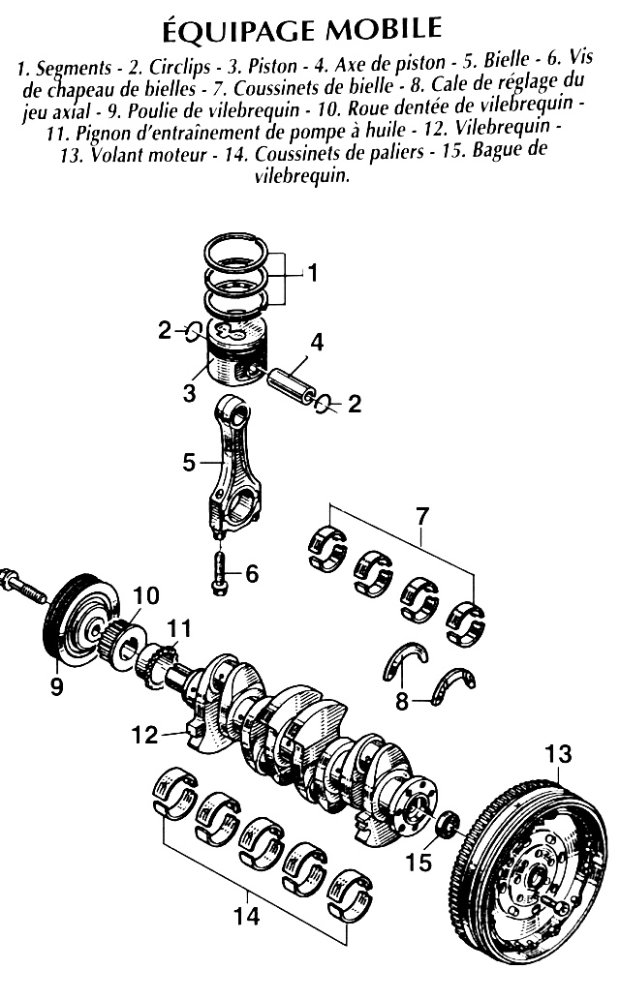

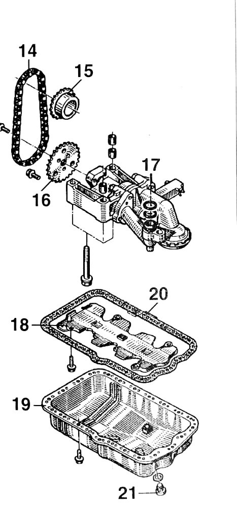

On va faire simple :
Sur le 2.2 dt dont on parle ici, la pompe à huile est dans le bas moteur, entraîne directement sur le vilebrequin par une roue dentée - pignon (15) qui lui génère la puissance moteur :
Ce vilebrequin, entraine à la fois cette roue dentée - pignon (11), la roue dentée - pignon de la distribution (10) puis la damper (9) vers les accessoires :
Sur un 2.2 dt, je ne vois pas comment la damper gênerait la pompe à huile .... parce que si elle bloque la pompe à huile, elle bloque de fait le bas moteur ... qui calerait du coup !
Pour les moteurs où la pompe à huile est externe, je ne dis pas, mais pour le 2.2 dt, cette damper n'a aucune impact sur la pompe à huile ;)
