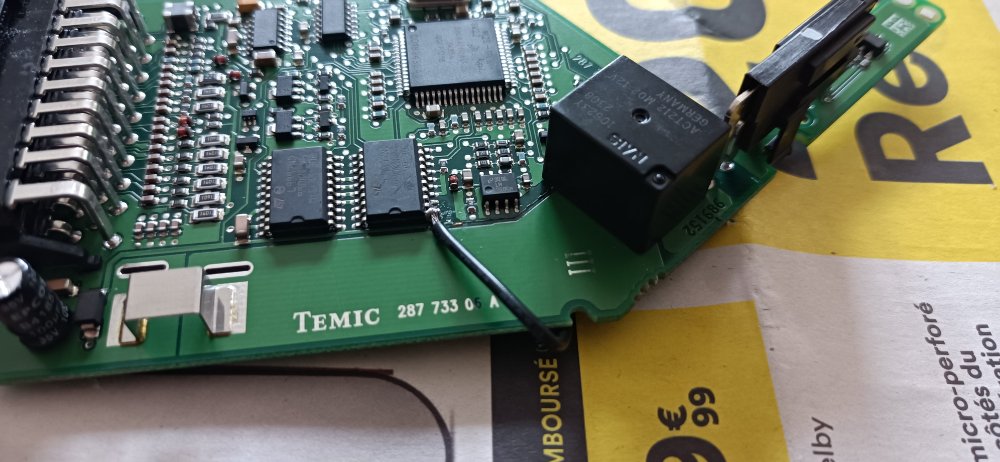

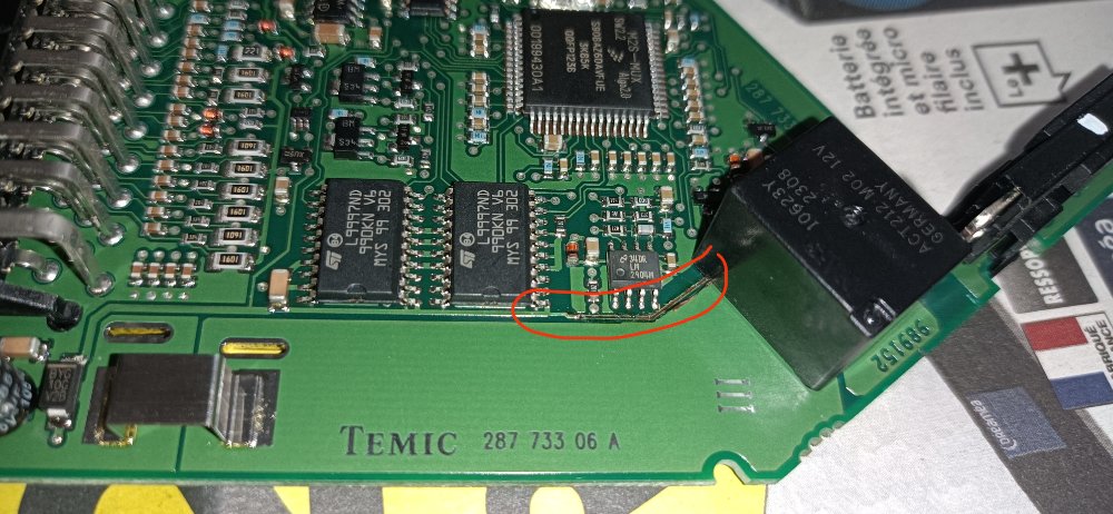

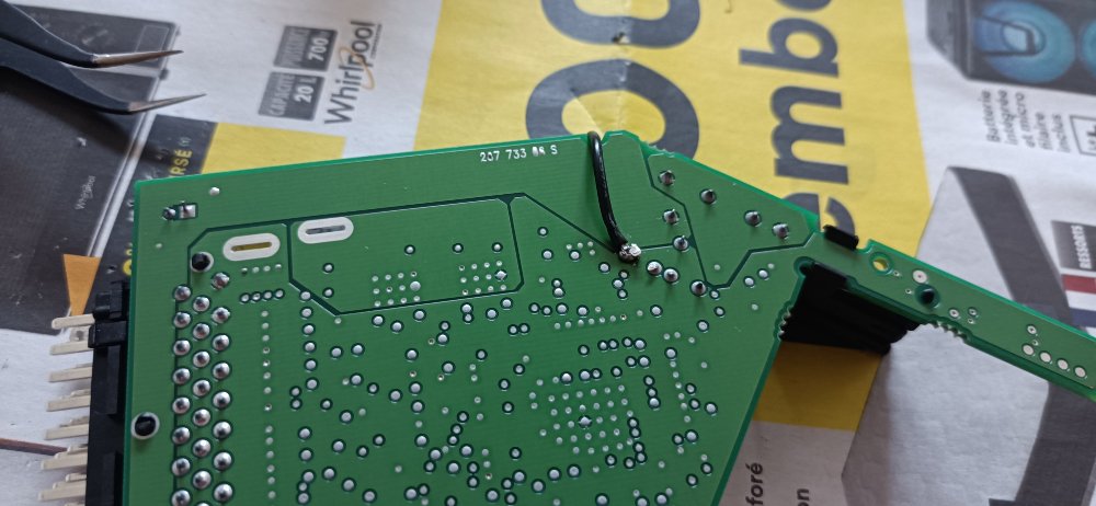

Sinon j'ai tombé le TDB hier pour accéder au BFR et refaire les soudures (merci aux infos du fofo et verdict ce soir) ; pour le lave glace les 2 buses étaient bouchées.

bon avant j'aimerai régler ce problème de centralisation (et pouvoir remonter le tableau de bord) ainsi que celui des lèves vitres avant et rouler un peu pour voir ce qu'il faudrait faire d'autre

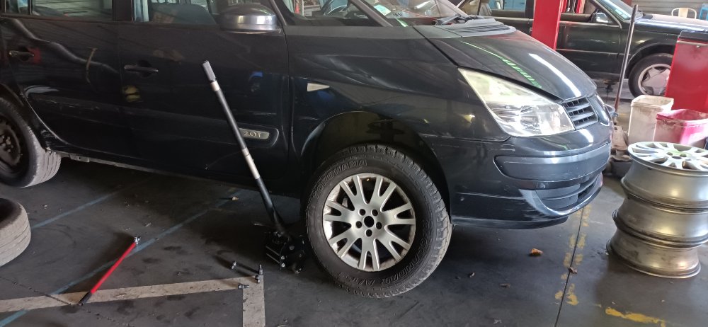

J'ai voulu faire une upgrade all road avec des pneus qui traînaient au boulot mais échec...
Le 245/65 R17 ça frotte la bavette et ça ne passe pas avec l'amortisseur

En effet en 245/65 les flancs sont quand même nettement plus épais que la monte d'origine (225/55)...
C'est dommage, l'effet baroudeur passait plutôt bien niveau look je trouve ! Et Yoko ce n'est pas n'importe quoi comme marque en plus
Sinon sympa la petite R25 derrière

Oui ça fait une sacré difference, je me doutais que ça passerait probablement pas, je pensais surtout aux passages de roue en tournant, mais je voulais essayer.
Ça aurait pu être pas mal pour m'aventurer en dehors des sentiers battus pour aller camper
En plus ils sont en bon état ces pneus, un collègue les a changé alors qu'ils sont juste un témoin hiver, il reste donc la moitié de la gomme, ce sont des Yokohama Geolandar A/T S Et oui j'aime bien le look que ça donne
Mais tant pis je vais lui mettre les nankang all season je sais plus quoi en 225/55 R17 que j'ai reçu hier, ceux là sont homologués pour la bétaillère

.... pas sûr que la faiblesse du train avant du IV aimerait les chemins creux

pourrais tu, rapidement, m'expliquer ces fameuses faiblesses stp ?
le coup des ressorts qui cassent ou y'a autre chose ? (en parcourant le forum je n'ai vu que les ressorts)
après ça n'aurait pas été pour faire du off road régulièrement, juste pour les road trip pour aller se trouver un coin tranquille un peu plus loin qu'au bord de la route pis je trouvais ça sympa le look avec les gros pneus et vu que je les ai eu pour rien autant en profiter

Les sb de triangles fatiguent assez facilement

Bon aujourd'hui j'ai tenté d'avancer un peu sur mon lèvre vite conducteur.
Pas de 12V au cul du temic donc je l'autopsie et je tombe sur une piste HS... Je tente donc de souder un fil pour remplacer, c'est pas joli mais ça a l'air de faire le taf... (Suis pas doué pour faire des soudures et encore moins des petites comme celles ci) Maintenant j'ai bien le relais qui fonctionne pour monter la vitre (mais pas de 12V en sortie, juste 0.3mv)
Et rien ne se passe quand j'appuie sur le bouton pour descendre la vitre.
Vu la pluie j'ai abandonné pour ce soir
Quelqu'un aurait un schéma électrique de ce fameux Temic 6017 ?
Et à tout hasard gère-t-il aussi la vitre droite ?
Je dirai bien que non mais comme la droite fonctionne pas non plus ça m'arrangerait que ce boîtier fasse les 2

Bon ben quelques news
Tentative du montage du temic "réparé", le relais a bien fait clic 2 fois sans réaction du moteur et ensuite plus rien
Savez vous si quand on achète un lève vitre "avec moteur" il y a aussi le Temic ?
