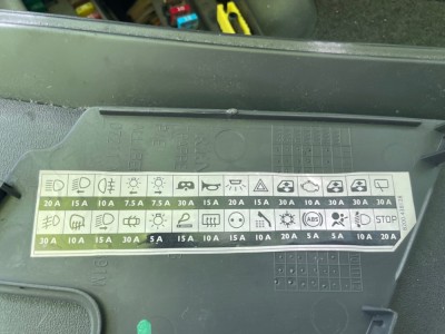

Ci-joint photo de la légende du boîtier à fusibles de l’habitacle, je ne sais quel est le fusible du bouton start, et de l’uch, mais étant donné que le fil partant du solénoïde de démarreur remonte vers l’habitacle, s’il y a un souci de fusible il ne peut être que la, étant donné que ceux du moteur n’ont pas l’air d’intervenir, en sacha t que j’ai également vérifié au cas où le fusible accessoires entre les deux sièges
