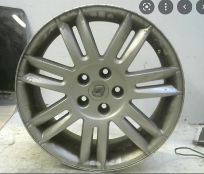

Re: Changement de jantes Espace IV R16 en R17
Merci ! J'ai acheté des jantes Novastella montées avec capteurs et pneus Michelin neufs dans la bonne monte.
Je vais checker ça dans petit garage que je connais bien, il va me faire l'équilibrage.
- Kokeliko80
- Messages : 106
- Enregistré le : 08 juin 2021, 16:08
- Modèle : [Espace IV 2.0 DCI 130 BVM]
- Finition : 25 Th
- Année : 2010
Bon voilà, je viens de chopper 4 Novastella en très bon état avec 4 Michelin Primacy 4 quasi neufs + capteurs de pression > - de 2000 km
J'ai un doute sur la longueur du filetage, 26 mm ça me parait just.
Le petit garage où je vais va les équilibrer et on fera un essai de montage pour voir si c'est suffisant, mais je pense qu'il va falloir passer en 29 mm.
Si quelqu'un peu mesurer la longueur de filetage sur des jantes alu similaires, ça serait top !!!

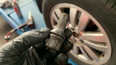

Bon et bien du coup j'y ai jeté un oeil ce midi, et, verdict...
Tu as les bons Goujons !
Ca m'a fait le même effet que toi en les sortant, ils avaient l'air courts ! Mais finalement il y a quand même plus ou moins la moitié du filetage qui est pris dans le moyeu si j'en crois la propreté du bout du filet donc ça suffit amplement
Voici une photo de l'aspect d'un goujon : Mes observations (avec un pied à coulisse approximatif, faux d'environ 1mm à force de servir
Goujon de 55mm de long (pour 56 attendus)
Avec filetage sur 25mm (26 attendus)
et tête en 19
A noter que ce sont ceux d'origine, montés de base sur des jantes de Privilège (Novastella si mes souvenirs sont bons) remplacées il y a quelques années par des Aïda d'initiale, donc monte "classique" pour le IV en 17" et RAS
Voilà je pense que tu peux poser tes jantes serein avec ces goujons

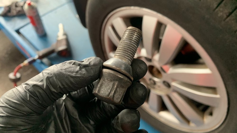

- Messages : 2455
j'ai démonté une roue hier pour réparation de crevaison, j'en ai profité pour prendre des mesures
longueur filet: 28mm
longueur totale 56mm
tête 19
pas vérifié avant car mon espace n'était monté en jante d'origine renault lors de l'achat, et donc pas sûr que les boulons étaient d'origine renault, je pense que l'ancien proprio a eu un accrochage et vu le prix d'une jante renault, il a remonté un autre jeu.
elles me servent en monte hiver maintenant, j'ai acheté un jeu renault pour 80€, elles étaient sur une laguna, mais bien montées en 225/55/17 101W.
d'ailleurs il faudra que je regarde sur le net de quel modèle il s'agit
tête 19
Cool merci.
Du col de bague au bout de la vis j'ai 28mm aussi, par contre en filetage c'est 26mm. Sans doute un peu plus long les tiens.

juste pour ma curiosité, ce sont les mêmes que celle ci, quel est son nom? (photo du net)
apparemment, ce sont bien des jantes d'espace 4 ph1

On dirait presque des Aida mais non... je connais pas

Ces jantes étaient montées sur VelSatis ça c'est sûr, peut être Laguna 2 ph2 aussi mais sur Espace IV je ne crois pas (en tout cas pas la Phase 1) mais elles sont très sympa et ont les mêmes caractéristiques que les jantes d'origine donc ça passe sans souci !gege08 a écrit : 27 août 2022, 12:06 Capture.PNG

merci mat-155
j'ai indiqué espace ph1 car c'est ce qui est marqué sur l'annonce du web ou j'ai trouvé la photo, mais c'est sûr que ça ne prouve rien
