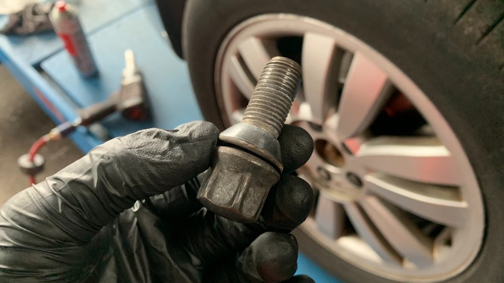

Bon et bien du coup j'y ai jeté un oeil ce midi, et, verdict...
Tu as les bons Goujons !
![Cool 8)](./images/smilies/icon_cool.gif)
Ca m'a fait le même effet que toi en les sortant, ils avaient l'air courts ! Mais finalement il y a quand même plus ou moins la moitié du filetage qui est pris dans le moyeu si j'en crois la propreté du bout du filet donc ça suffit amplement
Voici une photo de l'aspect d'un goujon : Mes observations (avec un pied à coulisse approximatif, faux d'environ 1mm à force de servir
![Rolling Eyes :roll:](./images/smilies/icon_rolleyes.gif)
Goujon de 55mm de long (pour 56 attendus)
Avec filetage sur 25mm (26 attendus)
et tête en 19
A noter que ce sont ceux d'origine, montés de base sur des jantes de Privilège (Novastella si mes souvenirs sont bons) remplacées il y a quelques années par des Aïda d'initiale, donc monte "classique" pour le IV en 17" et RAS
Voilà je pense que tu peux poser tes jantes serein avec ces goujons

j'ai démonté une roue hier pour réparation de crevaison, j'en ai profité pour prendre des mesures
longueur filet: 28mm
longueur totale 56mm
tête 19
pas vérifié avant car mon espace n'était monté en jante d'origine renault lors de l'achat, et donc pas sûr que les boulons étaient d'origine renault, je pense que l'ancien proprio a eu un accrochage et vu le prix d'une jante renault, il a remonté un autre jeu.
elles me servent en monte hiver maintenant, j'ai acheté un jeu renault pour 80€, elles étaient sur une laguna, mais bien montées en 225/55/17 101W.
d'ailleurs il faudra que je regarde sur le net de quel modèle il s'agit
tête 19

Du col de bague au bout de la vis j'ai 28mm aussi, par contre en filetage c'est 26mm. Sans doute un peu plus long les tiens.

apparemment, ce sont bien des jantes d'espace 4 ph1

Si tu as un doute sur les goujon , tu vas à la casse c'est 2€ le goujon et tu demande pour espace IV jantes alu .
Ou alors tu trouveras l'ensemble jantes plus goujon d'origine pour " entre 200€ et 300€ selon l'état des pneus en casse
Perso pour avoir vécu récemment le désagrément en faisant remplacer mes pneus sur un espace III V6 24s, et j'avais les mauvais goujon (véhicule occasion acheteravec des jantes 16" de centre auto , J'avais remis des origines ), bon filetage mais mauvaise tête trop fines en moins de 5000km ils avaient bouffer la jantes , arriver au centre auto le mec braquent pour rentré dans l'atelier et la jantes avant droite tombe et se loge sous le disque ! J'ai eu une chance incroyable que ca ne m'est pas arrivé sur autoroute j'en venais ...
Sinon sur espace IV tu peux mettre sans soucis des 16"/17"/18"/19"/20" ça passe au contrôle technique sans problème, du moment que le diamètre pneu correspond au véhicule, l'indice de vitesse également, ainsi que le bon état des pneus évidemment
Voilà espérant t'avoir aidé
