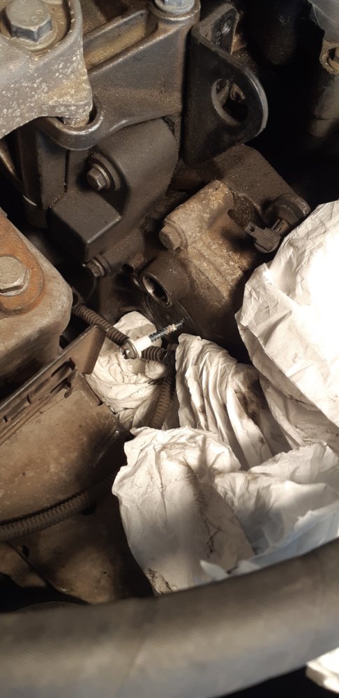

Re: Pompe haute pression H.S.
Maintenant, il ne me reste qu'à dévisser cette satanée 3ème vis qui est sous la pompe !
Si quelqu'un a une idée...
Que puis-je démonter pour accéder dessous?
Effectivement c'est un peu galère mais je pensais que tu serais obligé d'enlever le support vanne EGR appelé sous son ancienne version "boitier étouffoir".
Il ne reste plus que le montage de la nouvelle pompe.
Maintenant je sais pourquoi je ne l'ai pas encore fait !
Effectivement , j'ai déposé tout le boitier étouffoir!
C'est un truc de fou .............

As tu commencé par les grands classiques capteurs PMH ou de référence ? Nettoyage des contacts.
- Messages : 13195
Et le capteur de choc qui des fois fait des siennes ?
