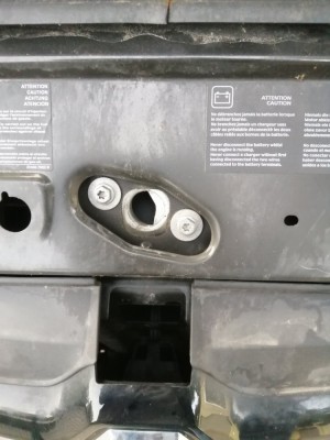

Bonjour a tous,
J'ai effectué la recherche avant d'ouvrir un nouveau sujet.
La poignée d'ouverture de capot de mon Espace pendouille, j'ai tenté de le remettre en place mais il ne tiens pas.
J'ai regardé sur Google images, apparemment tout est identique au niveau de la poignée mais je n'arrive pas à trouver de photo de l'emplacement pour voir s'il y a quelque chose de spécial que je n'ai pas.
Pouvez vous, svp, me faire une photo où m'expliquer comment tout ça tient.
Merci a tous.

- Messages : 8
- Inscription : 20 sept. 2022, 04:07
Re: Poignée ouverture capot
Voici les photos que j'ai pu faire ce soir, j'espère qu'elles seront plus compréhensibles que mes dires...
Code : Tout sélectionner
[color=#0040BF]Espace IV 2007 2.0 dci 150 finition EXPRESSION. [/color]
- Messages : 1959
- Finition : Zen
apparemment il y a un truc cassé à droite de la photo.
Il faut le mettre en diagonale dans l'emplacement puis le verrouiller avec cette partie mais absente sur ta pièce.
- Messages : 8
C'est de cette partie dont tu me parles? Elle est bien présente, mais quand je la rentre dans son emplacement et que j'actionne la poignée, le bloc se retire et donne ça que vous voyez.

- Messages : 1959
- Finition : Zen
a gauche il y a un espèce dérgot, à droite il doit manquer le verrouillage ou le même èrgot pour le bloquer.
- Messages : 7987
j'ai pas l'impression qu'on parle de la meme chose..Painchocolat19 a écrit : ↑23 sept. 2022, 13:54 Salut,
un parle de la poignée dans l'habitacle, l'autre du verrou de capot...

- Messages : 1959
- Finition : Zen
Salut..
heu autant pour moi...
Mais oui je parle de la partie entourée en bleu.
A tu l'impression qu'il est cassé ou est ce la photo qui fait cet effet.
Du côté visible comment est ce
